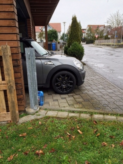

Hallo Zusammen!
ich würde gerne mein Dach dippen (exklusive Dachfenster) und zwar mit einem Farbverlauf. Es sollte im Idealfall so aussehen dass vorne das Dach 100% orange ist und nach hinten immer mehr ins Schwarz übergeht (So in etwa wie auf dem Foto). Ich habem ich jetzt ein wenig in die Thematik eingelesen, aber ein paar Fragen und Unsicherheiten habe ich noch und hoffe hier auf ein wenig hilfe Smile
- Zunächst dachte ich mir, dass ich das Dach komplett schwaz überziehen und Orange dann auf die schwarzen Schichten auftrage, wobei nach hinten immer weniger Dip sprühe. Würde das wohl funktionieren?
-Brauche ich für das Dach noch eine Grundierung? Habe hier ein paar mal was von Grundierung gelesen, aber nicht verstanden, ob es ein extra oder ein muss ist? -
-Zudem, wie ist es, wenn man Glossifier nutzt. Ich würde die schwarzen bereiche gerne eher matt lassen, die orangenen eher glossy machen. Wäre es sinnvoll es dann quasi nur auf ein Teil des Daches zu srpühen?
- Mit wievielen Dosen müsste ich bei Plasti Dip wohl rechnen? Wie gesagt, das Dach ist mit Dachfenster.
Danke im Voraus!
[Bild: 3d7b74887aec96ae79602eace8bd4c0f.jpg]

Hier meine Flame Spoke in Schwarz Matt mit Sprühfolie Top
