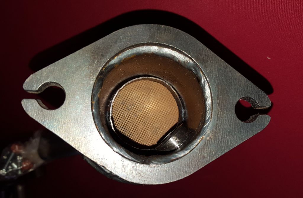

Ich hatte es in anderen Threads bereits geschrieben aber hier passt dies natürlich ideal rein.
Habe mir einen HJS 96 12 4056 Krümmer bestellt.
Zuvor hatte ich mit HJS geschrieben und dabei kam folgendes heraus:
Edelstahl ohne Prekat mit Genehmigung ECE dafür leider mit Keramik-Kat wie original.
Ist bestellt für ca 600 und kommt Mitte nächster Woche.
[FONT="]Die Austauschkatalysatoren sind über eine ECE Genehmigung zugelassen (s. Anbei)[/FONT]
[FONT="]Der 96 12 4056 ist ein Keramik-Kat und das Gehäuse ist aus Edelstahl.
[/FONT]Ist dann beim 96 12 4056 nur das Gehäuse des Kat aus Edelstahl oder der gesamte Krümmer?
[FONT="]Der gesamte Krümmer[/FONT]
Wenn er einen Keramik-Kat besitzt wie sieht es dann mit dem Prekat aus ?
Weil original besitzt der Mini ja Kat sowie Prekat von Werk aus.
Daher würde ich gerne wissen wie das beim HJS ist ?
Einen Prekat besitzt der HJS-Katalysator nicht.
Auf Grund seiner RAL Zertifizierung steht er dem Serienbauteil von BMW / MINI in nichts nach.
Der HJS-Katalysator erreicht die strengen Abgaswerte auch ohne Prekat. Hierfür sorgt eine optimierte Edelmetall-Beschichtung
auf unseren Körpern

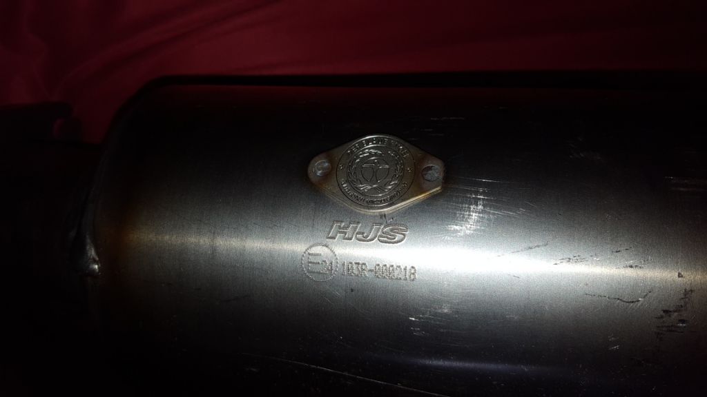

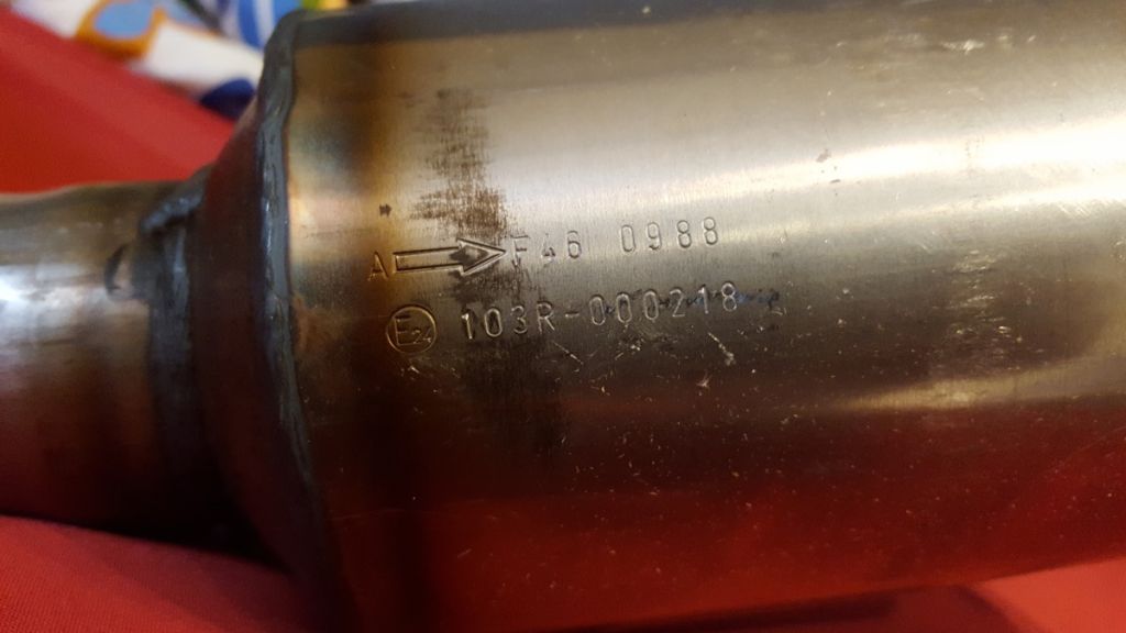

ja Bitte mach Fotos wenn du ihn hast und stell sie Bitte hier rein
mfg.markus

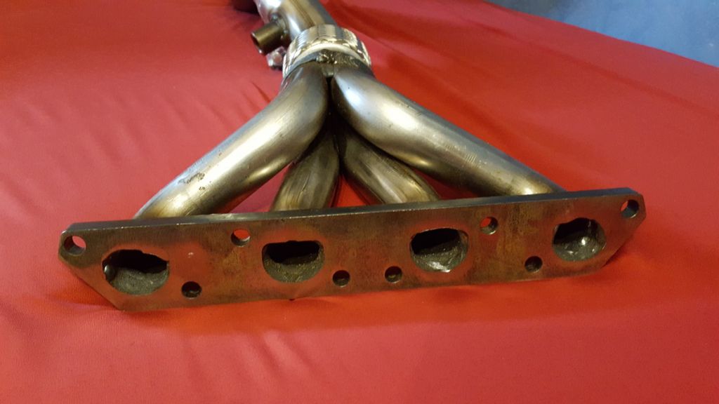

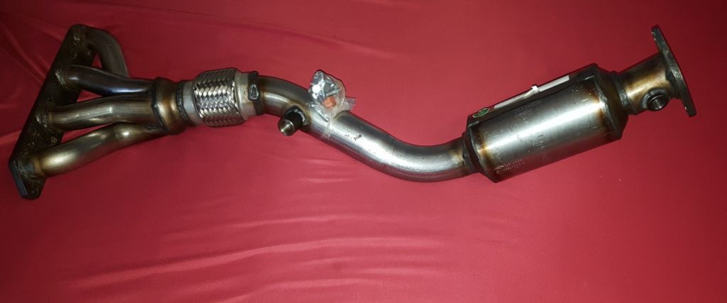

Beiträge: 351
Themen: 88
Gefällt mir erhalten: 7 in 5 Beiträgen
Gefällt mir gegeben: 0
Registriert seit: 18.02.2016
Wohnort: Wien
Danke Zero !
hmm aber die Einlässe sind wirklich nicht schön und das für 600€ ist schon viel !
mfg.markus

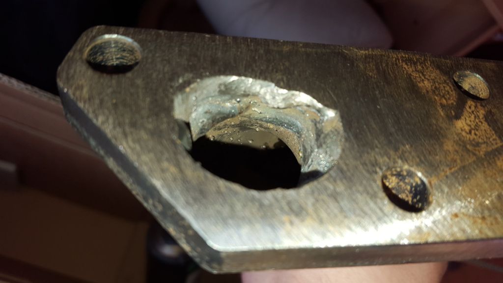

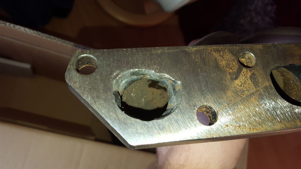

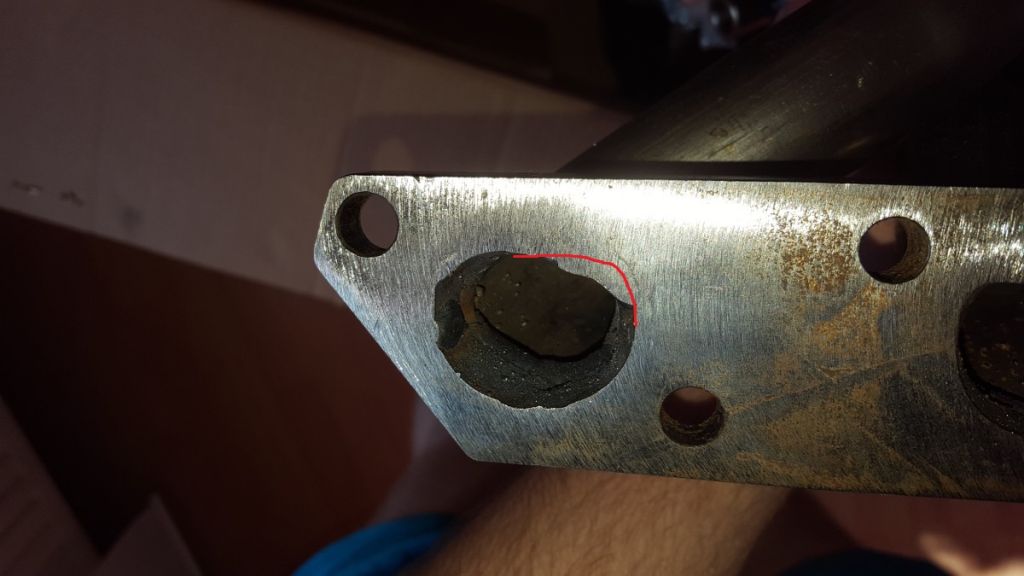

Beiträge: 113
Themen: 6
Gefällt mir erhalten: 4 in 4 Beiträgen
Registriert seit: 21.01.2015
Wohnort: Baden Würrtemberg
Naja was soll ich da machen, entweder so hinnehmen,
selbst bearbeiten oder das Teil auf gut Glück zurückschicken lassen und hoffen das ein anderer besser ist...
Habe mal von dem linken Kanal ein Bild gemacht wie er eig sein sollte...
Ich habe auch ne Mail an den Herren von HJS geschickt mal schauen was der dazu schreibt.
Muss morgen eh wieder zur Arbeit da werde ich mal schauen ob ich eine Antwort von HJS bekomme mal sehen...
Es ist garnicht so arg schlimm die anderen Kanäle sind ok ich müsste halt diesen noch bearbeiten...
