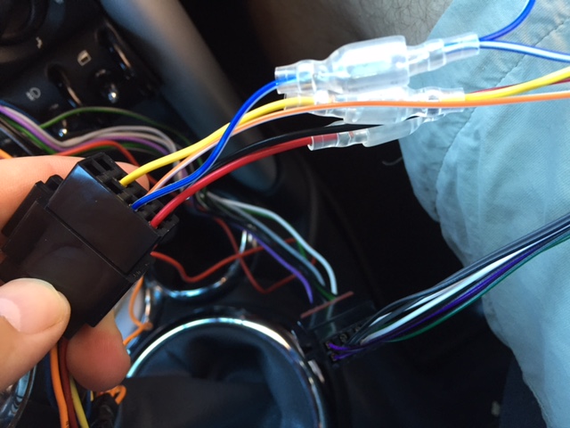

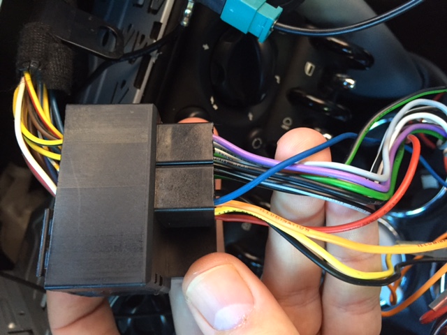

Hallo Experten,
ich habe das typische Problem mit dem Radioempfang und habe auch schon den anderen Beitrag "mit der Phantomspeisung" und dem blauen Kabel fuer "Antenna Remote" gelesen, doch frage ich besser noch mal die Experten.
Nachdem was ich gelesen habe, muss ich das Antenna Remote Kabel vom Mini (Stecker 13 - weisses Kabel auf dem Bild) mit 12 V Zuendungsplus schalten:
![[Bild: attachment.php?attachmentid=104800&stc=1&d=1472143612]](http://www.mini2.info/forum/attachment.php?attachmentid=104800&stc=1&d=1472143612)
Was auch mit dem blauen Kabel vom "Remote Antenna" uebereinstimmt:
![[Bild: attachment.php?attachmentid=104801&stc=1&d=1472143612]](http://www.mini2.info/forum/attachment.php?attachmentid=104801&stc=1&d=1472143612)
Doch habe ich noch immer schlechten Empfang. Dann habe ich heute das extra Kabel fuer "Antenna Remote" gefunden. Da es abgeklebt ist, frage ich mich, ob ich das nun fuer den Mini an 12 V Zuendungsplus klemmen muss?
![[Bild: attachment.php?attachmentid=104803&stc=1&d=1472143942]](http://www.mini2.info/forum/attachment.php?attachmentid=104803&stc=1&d=1472143942)
Ich habe mal 4 Bilder vom Stecker und Kabeln angehangen und hoffe, dass meine Frage Sinn ergibt.
Vielen Dank vorab.
Und ja, ich habe die Suchfunktion genutzt und auch google genutzt. Da habe ich den Belegungsplan fuer den Mini-Stecker gefunden und war somit voller Erwartung, dass es jetzt funktioniert. Leider nicht!
Danke!
Vielen Dank vorab.
Danke!

Dein blaues, vom Radio kommendes Kabel mit dem entsprechenden Gegenstück am Fakra-Adapter verbinden...
01.09.2016, 14:20
das Blaue Kabel mit dem Aufkleber ist für an den Adapter zur Lenkradfernbedienung, hat nix mit dem Blauen Kabel für den Antennenverstärker zu tun !

Hast Recht, danke. Man sollte auch alles lesen, was auf dem Aufkleber steht^^
