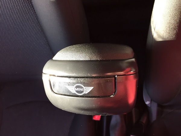

Hallo Zusammen,
Ich bin seit kurzem stolzer Besitzer eines ClubmanYeah! Allerdings nervt mich die Armlehne vorne... die fällt einfach immer runter und lässt sich nicht einstellen?! Also ich behaupte da fehlt nen Teilchen... Aber die lässt sich auch nicht wirklich nach oben klappen? Ist das normal bei dieser Armstütze (mit Staufach, nicht nach vorne verschiebbar und ist mit Metallstreben am Boden befestigt)? Habt ihr vll eine Lösung?
Danke schon mal Wink
du scheinst dann eine zubehör- oder nachbaustütze zu haben.
die originale kann man oben nach hinten aufschieben. sie ist nicht arretierbar, d.h. entweder ist sie nach hinten geklappt, oder nach unten.
stell´ doch bitte mal ein foto ein, dann lässt sich das besser beurteilen.
gruß vom scheffi Zwinkern

Hi, hier schon einmal die Bilder. Angeblich war die Armlehne schon immer drin Head Scratch Aufjedenfall ist es eine original Mini ...

die ist nicht serienmäßig, das scheint eine aus dem zubehör zu sein.

es ist diese hier https://www.leebmann24.de/mittelarmlehne...29935.html... Also die ist ja jetzt nicht unpraktisch (dank dem Fach), aber das man die nicht justieren kann und unschöne Spuren auf der Handbremse hinterlässt, stört mich doch schon ein wenig...

praktisch ist die schon, nur dann wohl leider kaputt. kann mir nicht vorstellen, dass die serienmäßig auf der handbremse aufliegtZwinkern

Deine Armlehne ist innen gebrochen, hatte ich bei meiner Armlehne auch mal als meine Frau sich zu stark daran abgestützt hat.
Nur Dumm das es das nur zusammen mit dem Bügel gibt , aber nach dem Austauch bleibt die weiter oben und kommt nicht mehr an den Handbremshebel.

Hi, also gibt es nur die Möglichkeit die komplett zu tauschen. Oder kann man die noch irgendwie reparieren?

Nur Komplett tauschen, Reparieren kannst bei dem Plastikteil nichts, habe ich umsonst versucht, ein Knacksen zu viel, die hält leider auch nicht wirklich viel aus.
