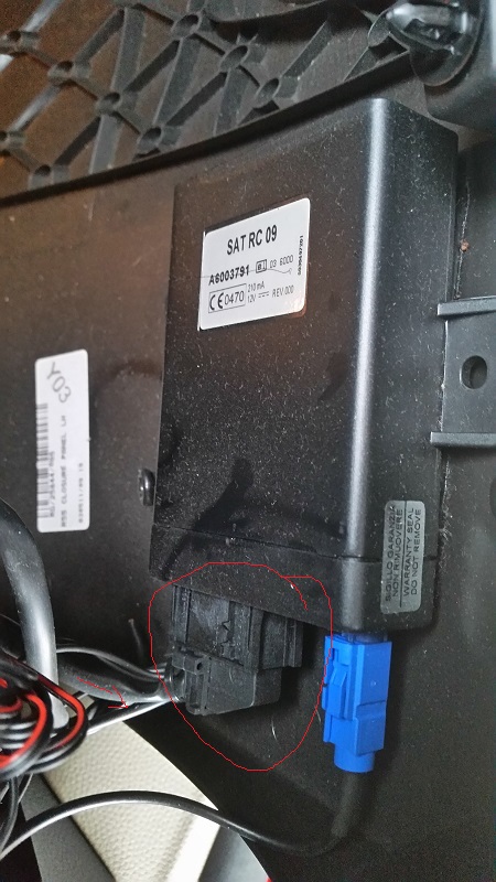

So. Mir hat es jetzt keine Ruhe gelassen und ich habe das Kabel wie du gesagt hast unter der Fußraumverkleidung gefunden.
Es geht in ein Steuergerät das laut Google entweder ein GPS Tracker oder ein Sateliten TV Receiver ist. im ETK konnte die Teilenummer allerdings nicht gefunden werden.
Ich habe trotzdem keine ahnung wofür der Knopf dann da istHead Scratch
Habt ihr noch Ideen?
(Bilder sind angehängt und Markiert)
LG. Alex
#8
Scheint ein GPS Tracker zu sein.
z.B. Bildersuche "sat rc 09"
Hängt an dem anderen Kabel eine GPS Antenne?
Hersteller https://www.metasystem.it/index.php/msy_...e/BMW-Mini
