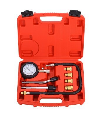

ich möchte gerne an meinem MCS N14 Bj.07 die Zylinderkompression messen.
Ich hab mir hierzu dieses Set besorgt:
![[Bild: 41PLTKpFn7L.jpg]](https://images-na.ssl-images-amazon.com/images/I/41PLTKpFn7L.jpg)
Ich bin wie folgt vorgegangen:
- alle Zündspulen entfernt
- Zündkerze aus Zylinder 1 rausgeschraubt
- Manometer mit Schlauchanschluss und Adapter auf M12 handfest verschraubt
- Motor 3-4 Sekunden orgeln gelassen
Ergebnis:
- Beim orgeln ist mir gleich ein zischen aufgefallen, als ob der Druck am Adapter entweichen würde
- Manometer hat 8bar angezeigt
- auf dem zweiten Zylinder das selbe Spiel, ebenfalls zischen, dann 8bar..
Liegt das Problem daran, dass ich den Adapter nicht richtig fest verschrauben kann, da er ja sehr tief im Zylinderkopf steckt und ich nur am Schlauch selbst drehen kann. Man kann hier keinen Schlüssel ansetzen. Ebenso würde ich auch die Gummidichtung am Adapter zerstören.
Meine Fragen:
- sollte ein handfestes verschrauben des Schlauches für den Test reichen?
- Muss ich beim orgeln Gas geben?
- sollten beim Test alle Zündkerzen draußen sein?
- wie ist das mit der Einspritzung? muss die abgeklemmt werden?
Danke schonmal!
