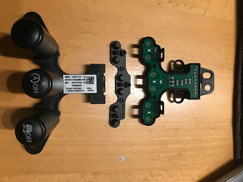

Habe aber eine interessante Entdeckung gemacht
Von meinem alten Stecker habe ich mal die Abdeckung abgenommen
Dachte kann ja eine led rauslöten und evtl im Sportbutton Schalter einlöten,
Interessant ist das die Elektronik komplett ist inclusive die vom Sportbutton
Alles dran, nur beim Sportbutton Knopf ist eben ein blindschalter dran.
Werde jetzt ml die Elektronik umstecken und schauen ob es geht
Zum besseren Verständnis habe ich mal ein Bild vom alten Schalter ohne Sportbutton gemacht

Habe meinen anderen Schalter eingebaut
Sportbutton funktioniert aber Licht leuchtet
nicht 😞
Kann es sein das ich die Kabel vom Stecker vertauscht habe
oder würde es dann gar nicht gehen !!
