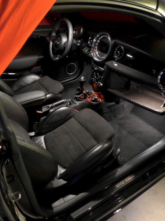

Hallo, habe seit Sommer ein "Playboy" Mini Coupe und bin verliebt in das Auto. Ist glaub ich das erste mal... das ich so etwas für ein Auto empfinde. Außerdem glaub ich werde ich das Fahrzeug evtl. im Winter eine Weile nicht nutzen um ihn zu schonen um das durchzuziehen hab ich auch noch keine Winterreifen.
Deshalb mal eine Frage wie Pflege ich die Sitze "Recaro Dinamica-Lederkombinatio Carbon Black" richtig. Darf ich mit einer normalen Lederpflege das Dinamica auch pflegen?

Zitat:Außerdem glaub ich werde ich das Fahrzeug evtl. im Winter eine Weile nicht nutzen um ihn zu schonen [...]
sehr löbliches Vorhaben
Zitat:Darf ich mit einer normalen Lederpflege das Dinamica auch pflegen?
nur die Seitenwangen, da diese aus Glattleder sind.
Dinamica ist eine Art Microfaser, übliches Lederpflegemittel sind da fehl am Platz.
BMW hat für Dinamica ein spezielles Reinigungs- und Pflegemittel, man kann davon ausgehen, daß die verschiedensten Wettbewerber ebenfalls vergleichbare Mittel anbieten.
Eine Empfehlung pro / contra kann ich allerdings nicht abgeben.

dinamica ist ein netter name, im endeffekt ist es eine kunststofffaser, also plastik.
du kannst dies mit einer weichen wildlederbürste und einer dünnen seifenlauge reinigen.
für die seitenwangen reicht normales lederpflegemittel, bzw. lederreiniger und danach eine lotion. gibt´s beides von bmw, bin ich hochzufrieden mit.
klar gibt´s noch einiges im high-end-bereich. da kommen wahrscheinlich dann die aufbereitungsprofis aus ihren löchern.
btw: nettes auto. würde es den als roadster geben, hätte ich mir auch noch einen gesichert.
