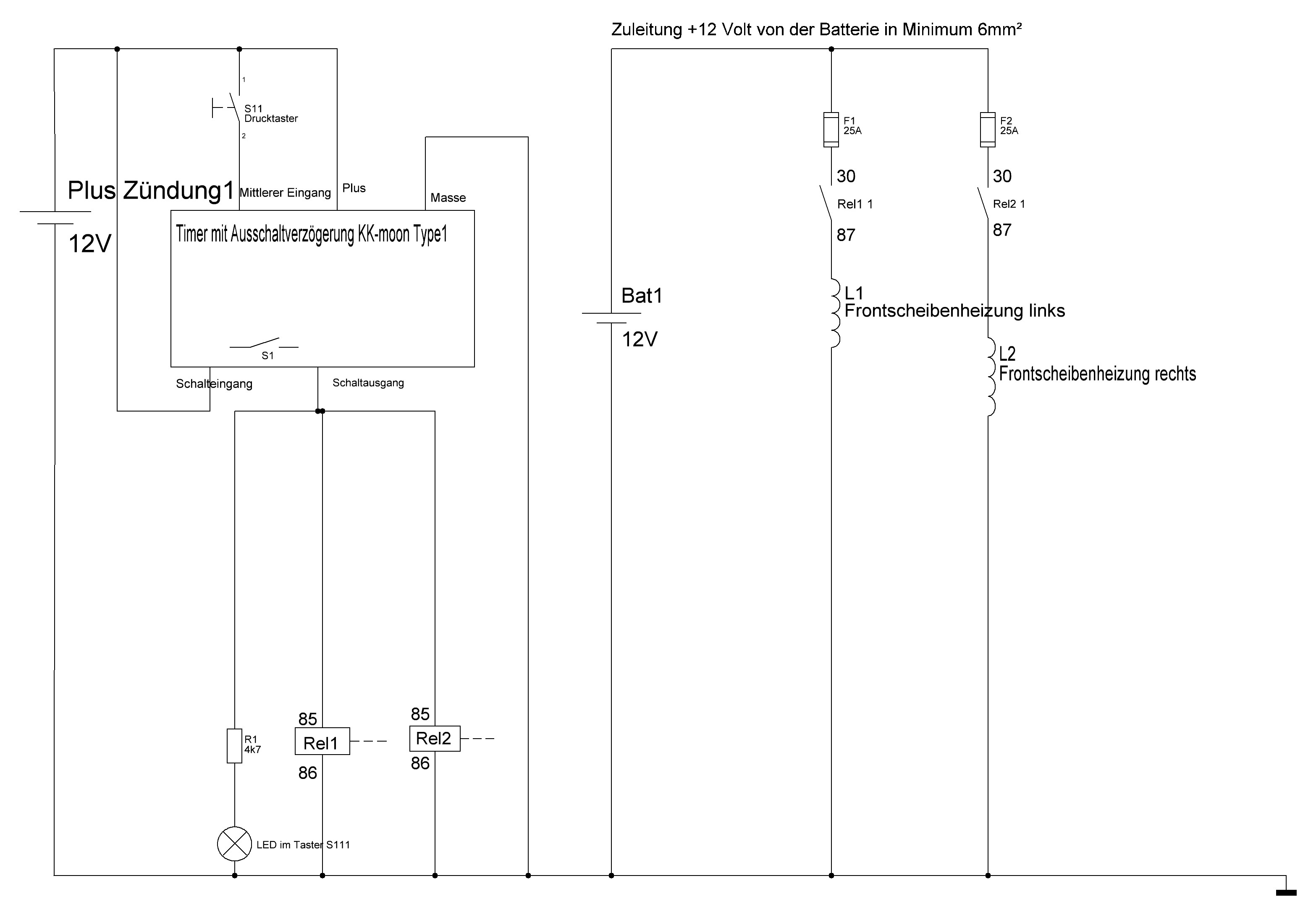

Hier der Schaltplan
Ich hoffe ich habe nichts vergessen.
Ich habe vom KK-moon Programm 4 genommen und auf 2 Minuten eingestellt, so das
ich nicht vergessen kann die Scheibe auszustellen.
Ich übernehme keine Haftung dafür was ich gepostet habe.
Die Arbeiten sollten nur von Fachleuten durchgeführt werden.
Die Sicherungen sind direkt an der Batterie anzubringen und nicht irgendwo im inneren
des Fahrzeuges. Bei mir passte der Sicherungshalter links neben den Akku im gleichen Plastikgehäuse.
Sollte aber alles funktionieren.
