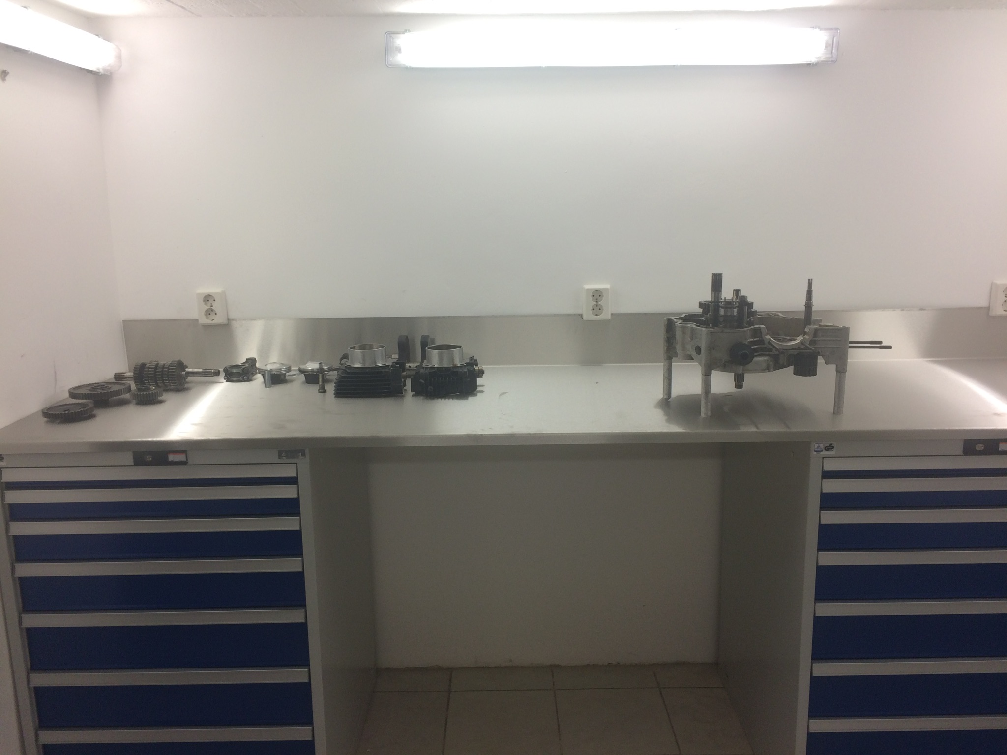

Ich geh jetzt mal in mein Motorenzimmer, und guck ob da einer ist der mir helfen kann.
