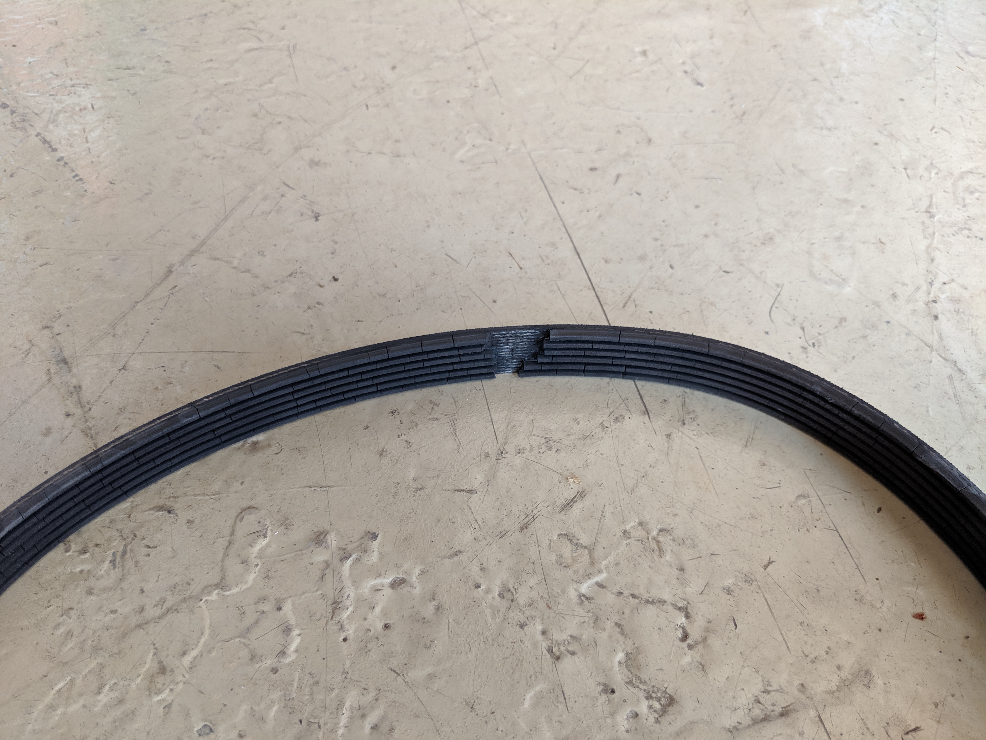

Mein Mini (2010er R55 Clubman, 1,4L mit 95PS, 100.000km) klingt seit kurzem wie ein Traktor. Klingt wie ein alter Bauerndiesel.
Die Geräusch ist nicht immer da, sondern nur, wenn er warm ist. Nach Analyse konnte ich feststellen, dass das Geräusch nur da ist, wenn er die Wasserpumpe zuschaltet.
Da der Keilrippenriemen auch etwas porös scheint, habe ich das Wartungsset für den Keilrippenriemen bestellt (Keilrippenrippenriemen, Spanner und Reibrad).
Oder soll ich Antriebsrad/Riemenscheibe (11517619020) und WaPu (11517648827) mittauschen? Wäre ja unnötig, wenn es nicht defekt ist.
Was geht denn eher kaputt? Das Antriebsrad (der Wasserpumpe) oder das Reibrad? Oder Reibrad grundsätzlich nur mit gleichzeitigen Tausch des Antriebsrades?

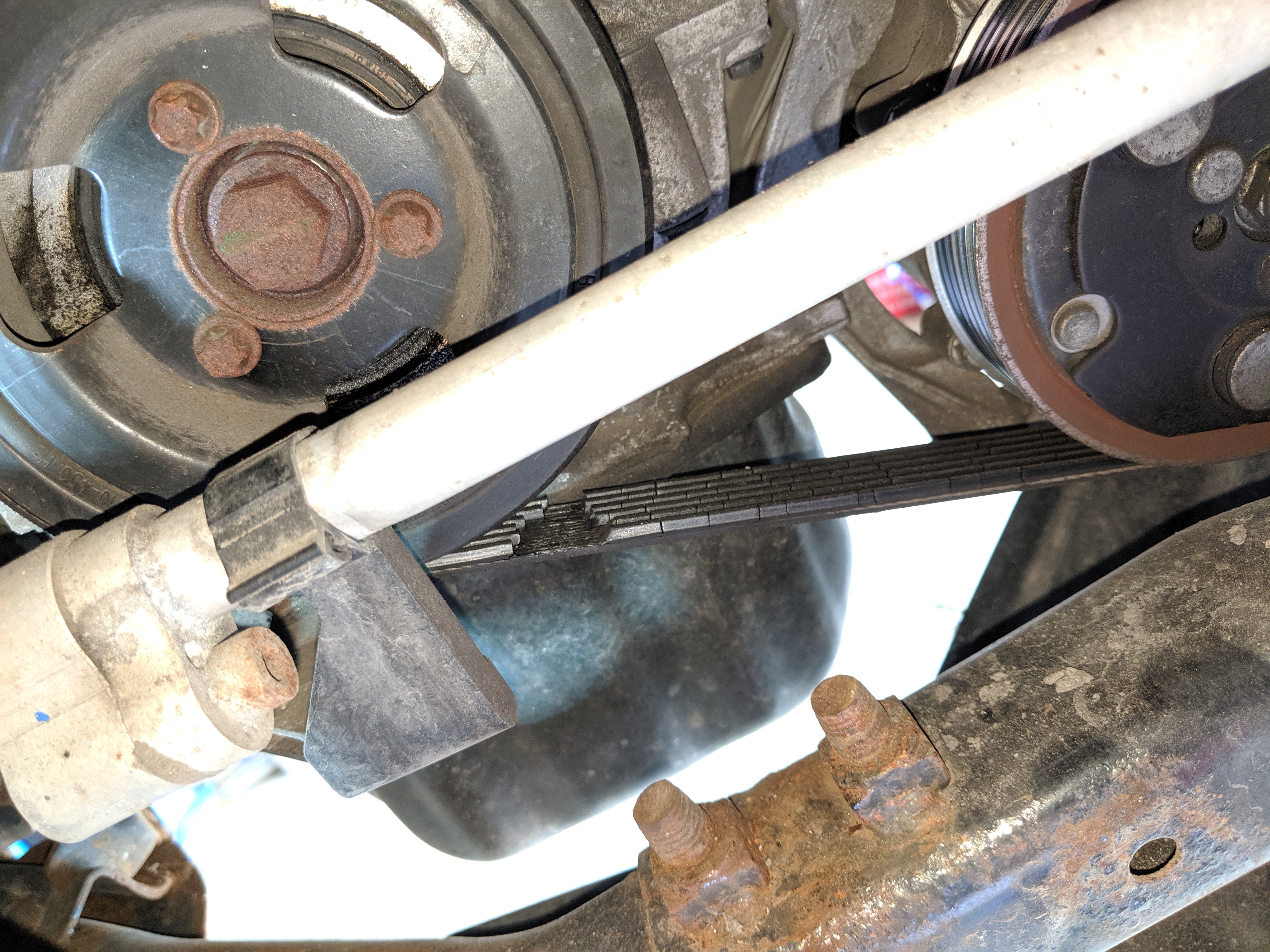

Ich habe das Problem gelöst. Es war der Keilrippenriemen. War einfach überfällig ihn zu tauschen. (100.000km)
Durch das Fehlstück schlägt das Reibrad immer auf das Antriebsrad vom Motor, weil der Riemen ja etwas dünner an der Stelle ist und dadurch ein Klacken entsteht.
Im Nachhinein hätte man es raushören können, denn wenn das Antriebsrad der Wasserpumpe defekt ist, wäre es ein höherer Takt gewesen.
(klingt wie hier:
https://www.youtube.com/watch?v=HP3a-WG7...dex=3&t=0s ist aber nicht meiner).
So kam es nur einmal bei einem ganzen Riemendurchgang und auch nur, wenn das Reibrad zugeschaltet ist.
Hier ein paar Bilder der "Köstlichkeit":
