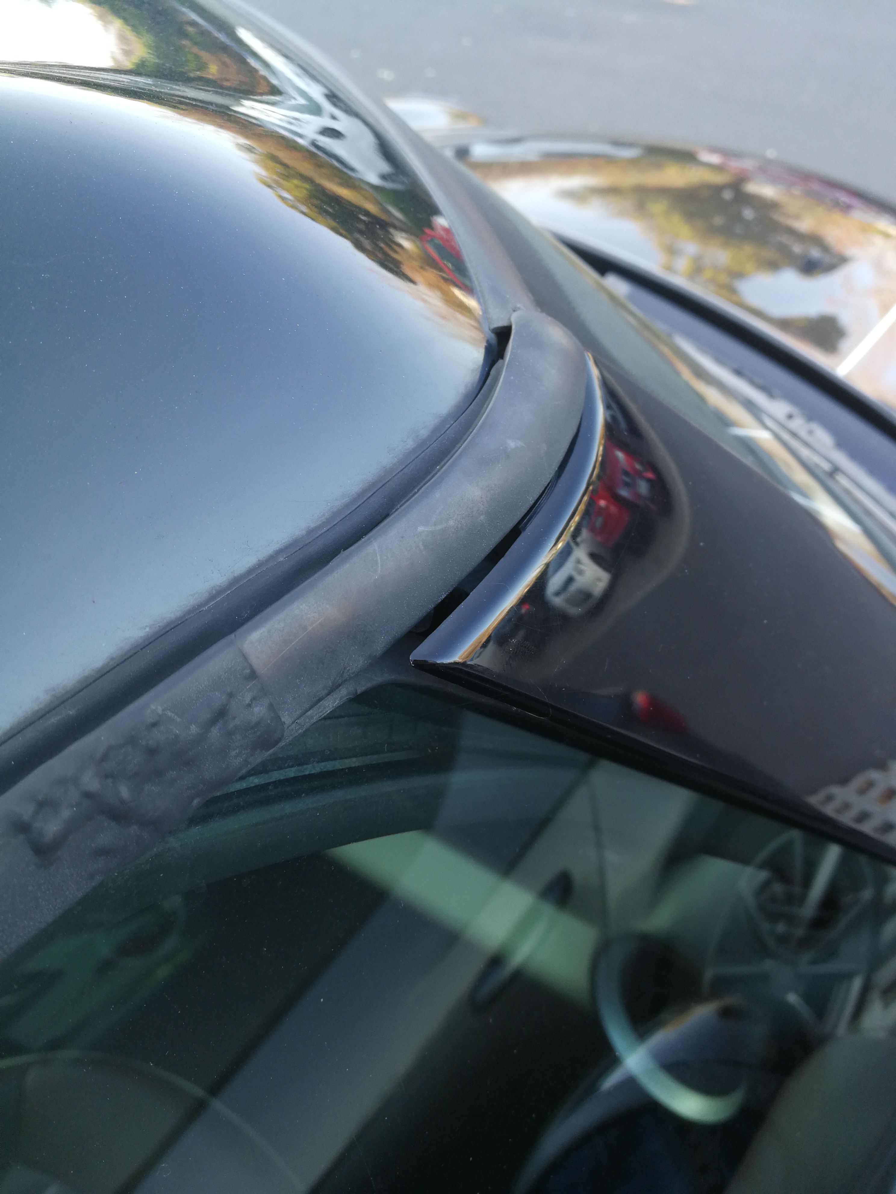

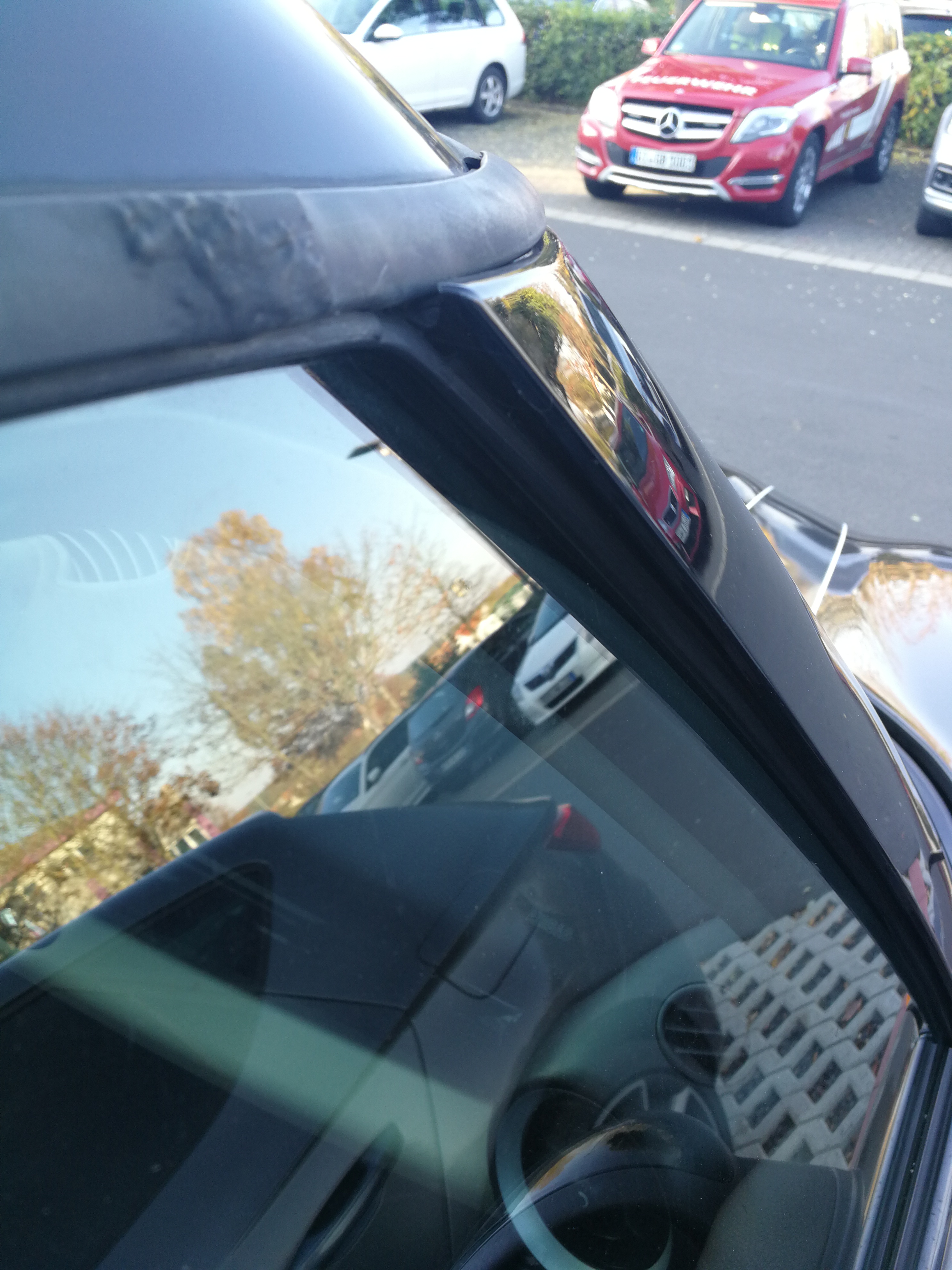

ich habe mir vor kurzem einen 2008er Clubman gekauft und jetzt bei der ersten Autobahnfahrt ein ziemlich fieses Pfeifen von der Beifahrerseite festgestellt. Drückt man gegen die Seitenscheibe, geht das Pfeifen weg. Von aussen sieht man, dass die Blende auf der A-Säule offenbar nicht richtig sitzt, man kann sie reindrücken, sie kommt aber direkt wieder raus. Könnte die Blende der Grund sein? Wie kann man die Blende demontieren ohne sie kaputt zu machen?

Die Blende dürfte der Hauptgrund für das Pfeifkonzert sein, sollte auch umgehend befestigt werden. Ich hab schon ein paar mal davon gelesen, daß die verloren wurden, meist bei hohen Geschwindigkeiten.
Wenn die Befestigungspunkte nicht mehr halten muß leider ein neues Teil her. Ich weiß nicht ob das Clipse oder so Steckdübel (Hutfix) sind.
