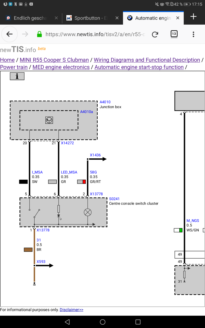

(03.05.2020, 08:19)maxmuster123 schrieb: Ich werd auch nochmal schauen, ob ich nicht lieber den SSA- Knopf nehmen kann. Der hat bei mir eh keine Funktion.
Zur Codierung steht hier ja alles im Thread, wenn man die benötigten Kabel und Software hat auch ein Kinderspiel.
Es sollte nach meinem Dafürhalten genauso gehen und wäre die Lösung, die mir gefallen würde. Es braucht ja nur irgendeinen Taster. Da ich DTC habe und auch nutzen können möchte, und Start/Stopp sowieso gerne auscodiert hätte, wäre es ideal und würde mir den Neukauf der Schaltereinheit (mit separatem Sportbutton) ersparen. Wenn du Lust hast können wir uns das gerne mal gemeinsam ansehen.

...die 21 wird von der JBE beschaltet, wenn die 20 aktiviert wird. Wenn man die 21 nicht abklemmt, passiert also auch nichts weiter - das Schaltsignal kommt ja nicht mehr.

Auch an dieser Stelle meinen ganz herzlichen Dank an "maxmuster123" für seine sehr
tatkräftige Hilfe. Ohne ihn hätte ich jetzt weder einen "Spottbatten", noch wäre ich die
beiden ultranervigen "Features" Start/Stopp und Gurtwarner jetzt los, endlich los!
Wir haben keinen neuen Tasterblock nachgerüstet, sondern nur umgepinnt und codiert.
Oder vielmehr, maxmuster123 hat es gemacht. Da im selben Zug auch Start/Stopp aus-
codiert wurde war der entsprechende Taster nun frei und er dient jetzt als Sportbutton.
Ich kann damit sehr gut leben und ich kann es auch nur empfehlen. Weil unser Cooper
über DSC mit DTC verfügt kam eine Verwendung des DSC/DTC-Tasters nicht in Frage.
Man weiß nie ob man den DTC/Traction-Modus nicht irgendwann mal benötigt. Start-
Stopp brauche ich dagegen ganz sicher nicht.
Zur Vorgehensweise: SSA auf schaltbar mit Memory codieren, mit Taster einmal aus-
schalten, dann erst umpinnen und den Taster für SSA zum Sportbutton machen. Nicht
zu vergessen: Die LED im Taster leuchtet, und für einige Sekunden erscheint im DZM
die Meldung "Sport". So wie's sein soll.

Da der FA ( Fahrzeugauftrag) geändert werden muss, klappt es nicht mit der App denk ich.
Wenn du alle zu ändernden Parameter in den einzelnen Steuergeräten wüsstest, ginge es eventuell mit der App. Das wäre aber nichts für ewig, nach nem Update bspw. würde die Codierung vermutlich verschwinden.
