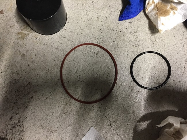

Nach einigen Tagen tropte es immer noch aus dieser Vakuumpumpe. Hab die dann nochmals ausgebaut und siehe da, da gibts nochmals einen O-Ring / Dichtung (orange) (siehe Bild) wenn mann diese runde Alu-Abdeckung entfernt.

Weder BMW noch Peugeot bietet diesen orangen/braunen O-Ring separat zum Verkauf an.
Somit gibts da 2 Möglichkeiten:

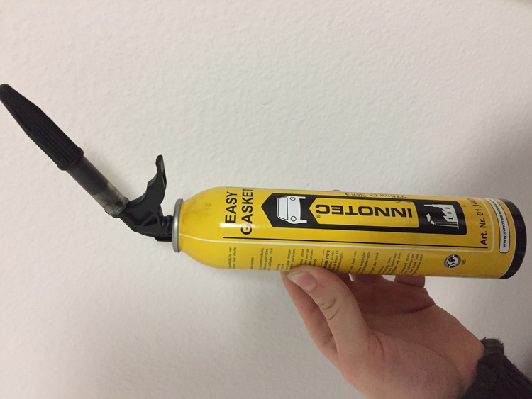

Alu Abdeckung ausschrauben, O-Ring raus, anstelle des O-Rings die Lücke mit Motordichtmasse füllen. Ich habe da das Innotec verwendet, welches bis 270 Grad Celsius hitzebeständig ist.
