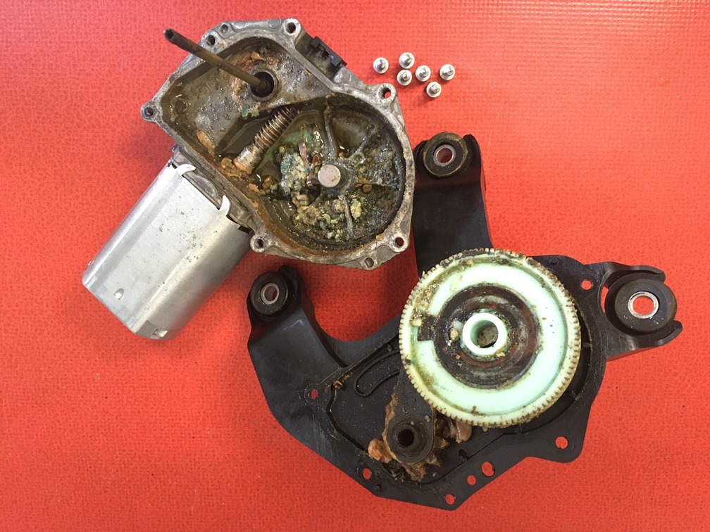

Nachdem ich jetzt fast 2 Jahre auf den Heckscheibenwischer verzichtet habe, bin ich es die Tage doch mal angegangen und habe die Verkleidung innen an der Heckklappe entfernt um an den Kabelbaum zu kommen.
Den Heckscheibenwischer mittels Intervallschaltung betrieben und gleichzeitig an allen Stellen des Kabelbaums gerüttelt.
Aber der Wischer machte was er wollte und der Kabelbaum hatte darauf 0 Einfluß.
Man sah auch keine Scheuerstellen.
Dann bemerkte ich Flüssigkeit am Wischermotor. Ich hatte auch zeitweise die Scheibenwaschpumpe betätigt.
Das kam mir verdächtig vor.
Also Wischermotor ausgebaut und aufgeschraubt.
Der war voll Wasser, da wunderte es mich nicht mehr, dass der Wischermotor nicht mehr richtig funktionierte.
Also neuen Wischermotor und neuen Wischarm bestellt, eingebaut und schon läuft es wieder wie es soll.
Bei mir war es also tatsächlich der Wischermotor und nicht der Kabelbaum.
Habe auch ein Foto vom gefluteten Wischermotor gemacht, das werde ich die Tage mal noch hochladen.
