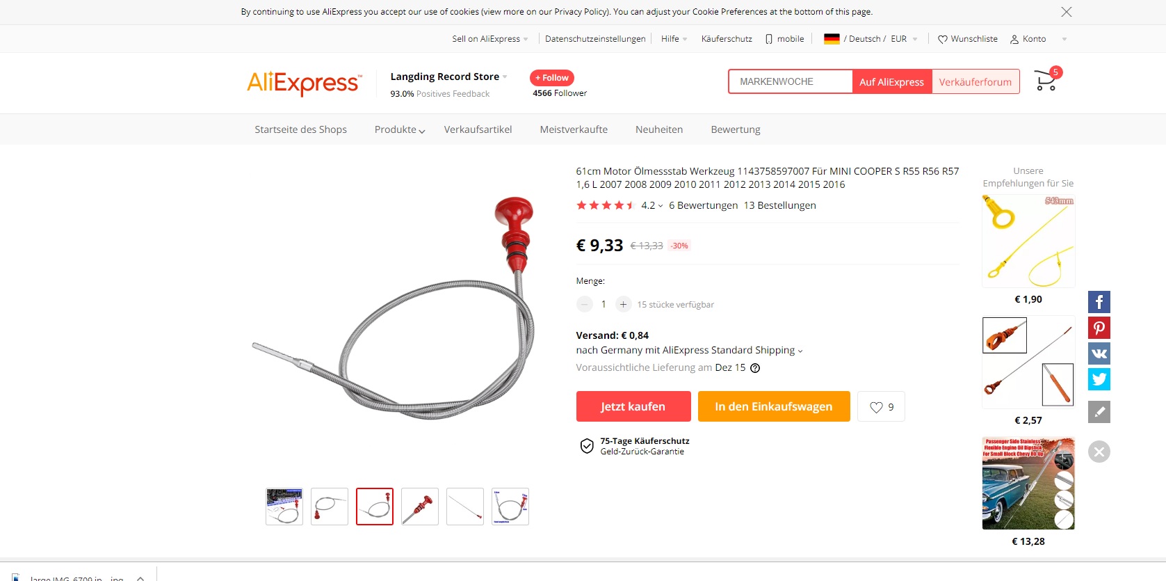

Bin seit kurzem hier wieder aktiv, fahre nach einer langen Abstinenz nun einen 2013 R56 JCW. Jedoch ging mir nach kürzester Zeit das Öl messen tierisch auf den Nerv.
Hab mich nach alternativen umgeschaut und bin auf diesen Ölmessstab gestoßen. Man kann darüber denken was man will aber ich hab den bestellt, der Messstab lässt sich falls zu lang auch über die Inbusschraube am Kopf anpassen bzw. kürzen. Bei Interesse kann ich nach Erhalt Bilder posten.
Cravenspeed Plagiat

Keine Ahnung was Du meinst aber habe einen gewöhnliche Ali Express Link eingefügt. Siehe Screenshot!

(13.11.2020, 18:31)Shouk schrieb:  Cravenspeed Plagiat
der Link zu aliexpress funktioniert am PC (bei verwendetem Ad-Blocker) ohne Problem.
Es steht auch im Link Text deutlich da, daß es sich um ein Plagiat handelt und nicht um ein Original, bei dem Preis auch nicht verwunderlich.

Der Link hat auch bei mir funktioniert. Vielleicht aufgrund der Werbe- und Scriptblocker?
Nichtsdestotrotz:
Ich würde dem verlinkten Produkt nicht trauen, insbesondere nicht der Befestigung der Messspitze. Und wer weiß ob das Material des Messtabs (bzw. der duchgehenden "Feder") den thermischen und chemischen Belastungen innerhalb des Motors auf Dauer gewachsen ist.
Das Risiko, dass die Spitze abfällt und/oder sich etwas in der Führung verfängt wäre mir weder die Ersparnis zum Original Cravenspeed Produkt (welcher sich zumindest seit Jahren bewährt hat), noch die zusätzliche Erleichterung beim Ablesen des Ölstands wert. Außerdem hat der Original Ölstab bisher zwar nicht immer beim ersten Mal aber spätestens beim fünften Versuch funktioniert.

Teile deine Bedenken und schrieb auch das ich es mir anschaue, werde hier Bilder teilen. Ansonsten wurde alles hier geschrieben was es zu sagen gibt, mich persönlich nervt es das bei einem sportlich bewegten Fahrzeug das einfache Öl ablesen an solch einer Kleinigkeit scheitert.
#80
hab mir genau denselben ölmessstab bestellt, allerdings über https://mini-works.co.uk/ , kostet das 4 fache, ist genau das selbe. ist eigentlich ein ganz guter shop. aber auch die carbon auspuffblenden hats mal vor einem jahr um ein drittel des preises über aliexpress gegeben. mittlerweile sind sie auch dort schon viel teurer.
