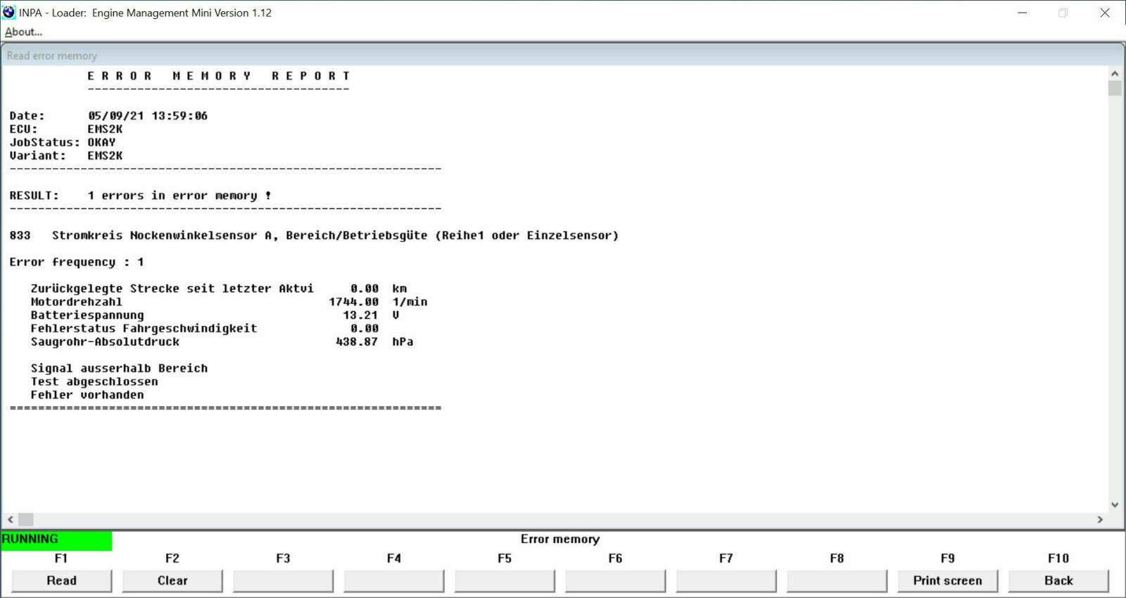

Ich musste bei meinem Mini R52 bj 2006 (170 PS) den Kopf abnehmen, aufgrund defekter Zündkerzengewinde.
Im gleichen Zug hat er gleich einen Kompressor Service, neue zkd und neue Steuerkette bekommen.
Nach dem Zusammenbau schmeißt er leider einen Fehler mit dem Nockenwellensensor.
Stecker sieht gut aus, Sensor schon quer getauscht, Fehler bleibt.
Quer getauscht heißt, ich hab einfach einen anderen eingebaut.
Motorlauf ist absolut ruhig, bei falschen steuerzeiten müsste der doch laufen wie ein Sack Nüsse?
Und da ich ein Steuerzeitenwerkzeug habe, ist bei dem simplen Aufbau eine Verstellung doch quasi unmöglich 🤔
Ich hab die Ketten sogar extra nochmal nebeneinander gelegt, weil ich diesmal keine originale genommen habe und die Markierungen anders waren. (originale hatte eine Lieferzeit von 8 Wochen)
Da hab ich ein Kit von Ina genommen.
Nur um auf Nummer sicher zu gehen, werde ich die gleich nochmal kontrollieren.
