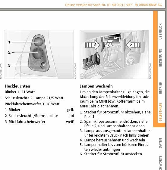

Ich weiss nicht wie und will auch nichts falsch machen Wie wechsel ich die Bremslichtbirne??? Abdeckung habe ich ab, aber was dann?? Scheint ein Blindflug zu werden. Passt alles durch die kleine Aussparrung?? Ich check das gerade nicht. Leider auch keine bildliche Anleitung dazu gefunden und bin für jeden tipp dankbar.
Schau dir bitte mal die Ersatzteilabbildung an. Du musst den Lampenträger -Bauteil 07- ausklipsen und durch die Öffnung der Kofferraumverkleidung ziehen. Jetzt kannst du die Glühlampe ersetzen.
Den folgenden Verstrahlten gefällt Schraubers Beitrag:1 Verstrahlten gefällt Schraubers Beitrag • Daytona
Ja ok,aber ich muss ja blind in diese kleine Öffnung mit der Hand und passt das überhaupt da durch?? Ist echt eng im Cabrio,aber werde es demnächst nochmal versuchen. Danke🙏🏻
