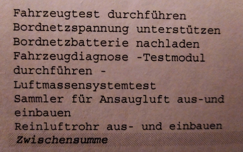

Naja, ich war da, alle waren sehr zuvorkommend. Fehlerspeicher im Anhang! Sie müssten mal die Ansaugbrücke anschauen. Vermutlich verkokt, wegen viel Kurzstrecke.
Schon da war klar, dass eine genauere Diagnose 200-300€ bedeutet. Nun denn dann soll es wohl so sein. Ich hab ja keine wirkliche Ahnung.

Mittags in der Werkstatt stand das Auto dann ziemlich zerpflückt da.
- Kaum verkokt in der Ansaugbrücke
- Der Turbo würde zwar nicht großartig ausgeschlagen wirken, aber auf nem Handyfoto müsste ich erkennen, dass der Spalt zwischen Flügel und Wand offenbar zu groß sei. Kann sein🤷🏽‍♂️
- Dann war da das Reinluftrohr in dem wohl etwas Öl war das da nicht hingehört, wodurch der Schlauch wohl weicher geworden sein kann und sich vielleicht zusammenzieht?!
Ich meinte dann, dass das alles für mich als Laie nicht unbedingt die ummittelbare Ursache des Leistungsverlustes erklärt und habe da den Nagel getroffen. Das wirkliche Problem kennen die nämlich auch nicht. Konstruiert wurde eine Wirkungskette von der Kurbelgehäuseentlüftung die ölt durch einen Haufen anderer Teile die dann zusammen zu meinem Problem führen könnten. (Lustigerweise mussten beide Mechaniker laut eigener Aussage mal drüber schlafen um zu der "Diagnose" zu kommen).
Reparaturvorschlag: ca  3500€ Material für Reparaturen die im Prinzip auf Verdacht gemacht werden, bzw. die nicht zwingend zum Erfolg führen. Sprich: wirtschaftlicher Totalschaden. Fand ich nicht so zufriedenstellend, hab ich auch gesagt.
Naja, Stand der Dinge: Hab das Auto abgeholt, dazu ne knapp 300€ Rechnung und bin genauso schlau wie vorher.
Gibts ne Richtung in die ihr mich vielleicht schubsen könnt?
Fehlercodes, durchgeführte Arbeiten und Hinweise unter der Rechnung hab ich mal in den Anhang gelegt
