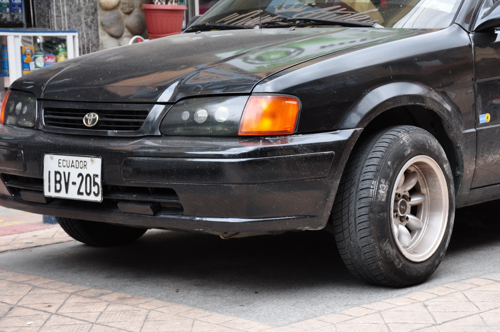

Es mag nicht das "ideale" Bild sein, aber man erkennt schon bereits,
dass nicht nur der Kunststoff das Problemchen ist. Es verdeckt nur
das wirkliche Problem, es täuscht. Ich behaupte nach wie vor, dass
ET35 (ab 205) generell nie ohne Bearbeitung am Blech machbar ist.
Und ohne solche kleine ETs gibt's auch kein "Tiefbett", oder was der
TE unter diesem Begriff versteht. Eigentlich ist "Tiefbett" etwas ganz
anderes, aber es ist ein eigenes Thema.
