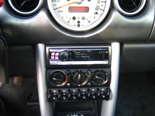

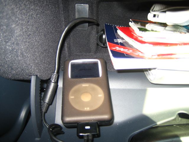

Hallo Allerseits,
anbei ein paar Fotos von meinem iPod-Alpine-Einbau.
Näheres findet ihr hier:
http://forum.mini2ig.de/showthread.php?t=13981&page=2
Die Bedienung ist spitzenmäßig. Sound 1A. Viel besser als mit dem Werksradio. Klar kann man nicht so schnell scrollen wie mit dem Click-wheel, aber es geht einiges schneller als mit den Alpine-Modellen aus 2004.
