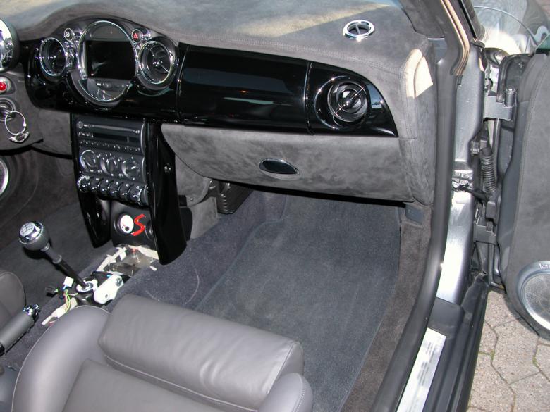

um da mal bischen mehr klarheit reinzubringen die komplette story.
ich habe ursprünglich eigentlich nicht vorgehabt ALLES beziehen zu
lassen aber als das obere armaturenbrett bezogen war, sah das plastik
vom rest noch fürchterlicher aus wie vorher - siehe bild. ich persönlich
würde also ALLES beziehen lassen oder GAR NIX. alles in der mitte sieht
beknackt aus da die materialien einfach nicht harmonieren und ich dann
zum schluss gesagt habe mach mir das ganze plastik weg - will keine
einzige nackte plastikfläche mehr sehen. herr rütten hat mich für bekloppt
erklärt aber sieht das gesamtergebnis jetzt aber auch positiv
so kam es also das ich die sattlerei rütten zig mal angefahren habe um
mir immer mehr teile beziehen zu lassen weil das ergebnis mit teilbeziehen
einfach nicht gut war. das zog sich dann über einen monat hin und der
sattler hat mit noch einem mitarbeiter zusammen genommen eine ganze
woche NUR am mini gearbeitet - von daher war der preis mit ca. 1500,-
für alles absolut geschenkt. ein quadratmeter alcantara hat einen gross-
handelspreis von ca 80 euro - das gleiche für leder nappa und das material
war in dem oben genannten preis mit drin ebenso wie das auseinanderbauen
der türen um die plastikteile dann lackieren zu können.

hab bereits im jahr 1999 einen 964 beziehen lassen in nappa leder - armaturenober- und unterteil, mittelkonsole, türen komplett, handbremsschale und habe dafür allein 2800,- dm bezahlt - allerdings nicht bei der sattlerei rütten in mönchengladbach. für das wechseln eines verdeckes von einem alfa spider nimmt rütten ca 1100,- euro - einen ähnlichen preis hab ich bei meinem ehemaligen fastback spider vor 20 (!) jahren auch schon gelegt. Also super preise beim rütten.
mit dem lacker hatte ich absolut probleme und mit seiner arbeit die ca. 450 euro gekostet hat bin ich absolut nicht zufrieden. da nicht sauber gearbeitet wurde habe ich dem fast jedes teil 3x zum neumachen wieder zurück gebracht und werde die irgendwann mal wens mich packt NOCHMAL lacken
lassen - allerdings von einem anderen
die nehmen dich mit dem mini am
anfang einfach nicht ernst - erst wenn die das gesamt ergebnis sehen aber
dann sind die fehler bereits gemacht.

ich hab den fehler gemacht das alcantara 2 farbig zu wählen - himmel und
säulen schwarz, der rest antrhazit. doof nur das sich die 2 farben bei
alcantara kaum abheben und nur n ton unterschiedlich sind. einfarbig wäre
in dem fall also besser gewesen. oder direkt was krasses wie rot was super
zum darksilver passen würde. bin davon ab da ich dann auch an die sitze
müsste und keine lösung für den teppich gefunden habe. geiler wäre das
aber auf jeden fall gewesen. wie in einer der letzten go mini zu sehen war
ist auch alcantara beige mega elegant und sieht tausendmal besser aus wie
dunkelgrau - wäre mir pers. aber zu empfindlich.
die lackierten flächen würde ich künftig in metallic spritzen lassen damit die
diversen klarlackschichten eine grössere optische tiefe erzeugen was beim
verwendeten uni schwarzen lack nicht so ganz rüberkommt. ausserdem ist
das uni megaempfindlich und man sieht alles darauf. das schwierigste teil
war das plastikteil um den schalthebel mit den cupholdern. um da die narbung
raus und die oberfläche glatt zu bekommen war zigfaches lacken und füllern
notwendig. einfaches spachteln lt. lacker nicht empfehlenswert da dieses auf
dauer reissen und abplatzen würde. auch als mini ersatzteil für über 100 euro
sauteuer.
