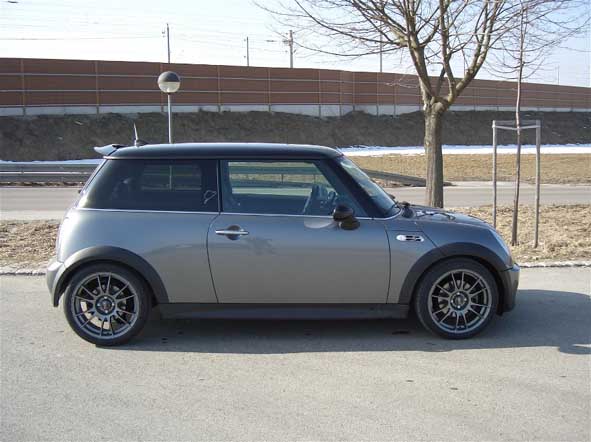

aber mit 205/40 ist der radkasten doch so gut wie leer,oder? hättest du vielleicht ein foto? bitte, bitte
#5
..ach ja, und wenn du den mini tieferlegen willst, solltest du bedenken, dass eine 215er Bereifung eher im Radkasten schleift, als eine 205er Pfeiff
[Bild: sigpic3250.gif]
#6
duerrhan schrieb:ihr habt richtig gehofft, es ist et 37.
bitte schön:
[Bild: IMG_1740.jpg]

sieht gar nicht schlecht aus. ich kannte nur ein anderes foto, und da sah es etwas komisch aus. schau mal ob ich es finde, dann stelle ich es rein.
ist deiner tiefer? wenn ja, wieviel?
#9
cabrio ca. 30 - 35mm
coupe ca. 25 - 30mm
