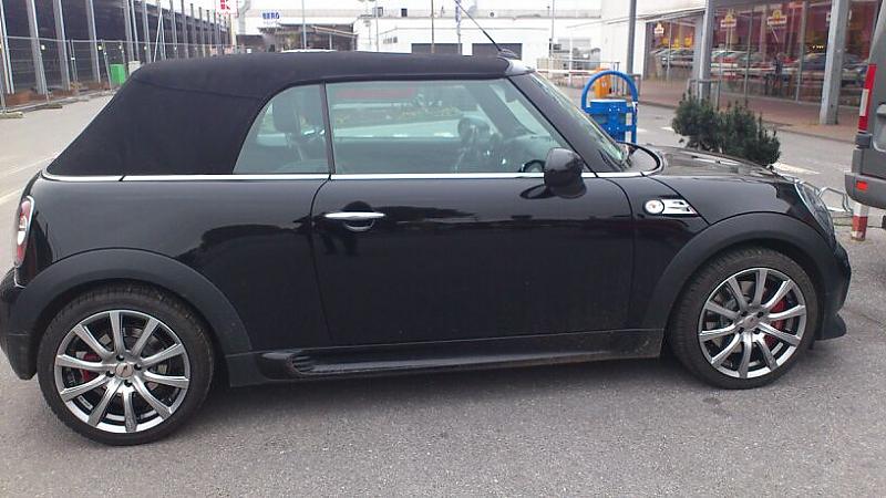

Hi
ich wollte nochmal die Brock B21 7,5x17 et35 bestätigen ...
Wobei es folgendes Problem gab:
Im Fachgeschäft kam ich mit dem Wunsch auf den Verkäufer zu, der dann auch telefonisch anfragte ... erstes Ergebnis: Die Felgen wären nicht für den JCW freigegeben ...
Im Gespräch kam dann heraus, dass es eine Art "JCW Version" gäbe, die nicht mit der normalen Brock B21 identisch sei und ein wenig "mehr ausgefräst" wäre ... dafür gäbe es dann auch die JCW Freigabe ...
Bestellt und Gutachten war auch unproblematisch ...
Ob das mit der JCW Version nur nen Spruch war kann ich nicht beurteilen, sollte man aber ggf im Hinterkopf haben, wenn man selbst im Web bestellen möchte ...
Die helle Felge sieht in meinen Augen auf dem schwarzen JCW Cabrio supi aus Top
Liebe Grüße
Kai

kalo schrieb:Die helle Felge sieht in meinen Augen auf dem schwarzen JCW Cabrio supi aus Top
Bild wäre toll.....wegen den ET 35...
Mini Roadster JCW verkauft.....ab Juni VW Golf R Cabrio
#65
tristan73 schrieb:Bild wäre toll.....wegen den ET 35...
Dein Wunsch ist mir Befehl Party!!
Liebe Grüße
Kai
