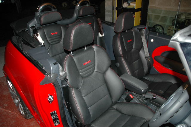

Auf dem Anhang siehst Du die stabile Version die ende 04 auch verbaut wurde......
Must nur die hinteren Schrauben der Sitze lösen. Eventuell die äußeren mit, damit Du den Halter der Armlehne besser drunter geschoben bekommst. Wieder festschrauben und fertig. Ist eine Sache von 5-10 Minuten!

Und die wird, wenn ich mich nicht irre, mit dem Sitz verschraubt. Die wäre auch meine Wahl, würde ich eine wollen. Devil!

2 Schrauben von der Sitzhalterung werden gelöst und das Metallgestell der Armlehne mitverschraubt.
Teile Nr: 52120154307 kostet 147Euro
