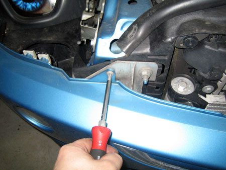

Als nächstes löst man die vorderen Halteschrauben der Frontschürze:
[Bild: attachment.php?attachmentid=22689]
Wenn beide Schrauben entfernt sind, kann man die Frontschürze mit etwas wohldosierter Gewalt aus den oberen Klipsen nach vorne ziehen.

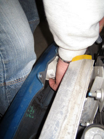

Die helfende Hand sollte jetzt die Schürze festhalten, dass man gefahrlos an die Standlichter gelangt.
[Bild: attachment.php?attachmentid=22690]
Die Standlichter sind mit 3 Kreuzschlitzschrauben befestigt, aber da wir die Frontschürze nicht komplett demontieren, müssen die Schrauben mit einem kurzen Schraubendreher gelöst werden.
[Bild: attachment.php?attachmentid=22691]

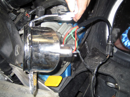

Wenn die Schrauben gelöst sind, kann man die Standlichtgehäuse einfach entnehmen und die Kabelverbindungen trennen.

Jetzt schraubt man den Sockel der Blinkerbirne aus dem Standlichtgehäuse und tauscht ggf. die orange Blinkerbirne gegen eine silberne.
Der Blinkersockel wird jetzt in das Gehäuse der Angeleyes eingeschraubt und die Steckverbindung des LED-Standlichtkranzes in den Sockel des Standlichtes gesteckt.
[Bild: attachment.php?attachmentid=22692]
Wenn beide Seiten ausgetauscht sind, empfiehlt sich eine kurze Funktionsprüfung. Wenn ein LED-Kranz nicht leuchtet, muss man den Stecker in der Standlichtfassung umpolen, da die LED nur mit einer bestimmten Polung leuchten.
