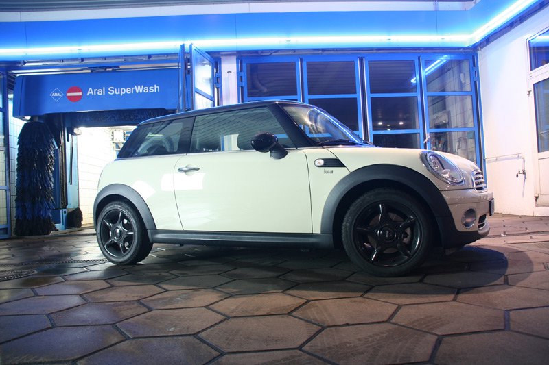

passen eigentlich die "alten" 5 Star Felgen auf den aktuellen CooperS?
Ich mag mich eigentlich ungern von meinen trennen, da sie mir wesentlich besser gefallen als die aktuellen Felgen...

Laut einer Mitteilung von MINI dürfen folgende 16'' Felgen nicht auf dem neuen MCS verbaut werden…
ORIGINAL MINI ZUBEHÖR schrieb:Ausgenommen sind unten aufgeführte EH2 Felgen (und entsprechende Kompletträder), die aufgrund mangelnden Freigangs zur neuen R56 16" Bremse (MINI R56 Cooper S) nicht verbaut werden können!
Stahl (EH2) 6 764 346
R83 (EH2) 1 512 348
R84 (EH2) 1 512 350
R88 (EH2) 6 755 811
R90 (EH2) 6 759 988
R92 (EH2) 6 763 297
[Bild: attachment.php?attachmentid=31853&d=1185954270]
R83 (EH2) 1 512 348
Deine Felge ist wohl die R83 und darf/kann somit nicht verbaut werden.
Auf unsere R88 müssen wir leider auch verzichten. Confused
[Bild: attachment.php?attachmentid=31855&d=1185954270]
R88 (EH2) 6 755 811
