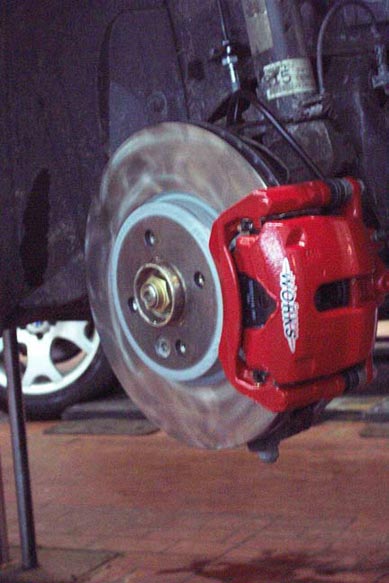

Hi all,
hier ma meine neue JCW Bremse - mit Dickhaut Leitungen. - Sobald die Sommerfelgen wieder drauf sind, mach ich noch ma ein Photo "im Ganzen"
Viele Grüße - Mäx

...und wie ist der erste eindruck?

Mäx Maxon schrieb:Hi all, hier ma meine neue JCW Bremse - mit Dickhaut Leitungen...
bigagsl schrieb:...und wie ist der erste eindruck? Mr. Orange
..würde mich auch interessieren, ein direkter vergleich zu der kleinen brembo /
AP wäre interessant..
TouchS
Mr. Orange
Mein allererster Eindruck war, daß der Pedalweg, bis die Bremse greift, etwas länger geworden ist..:frage:
Aber die Bremse hat echt Druck, wenn man reinsteigt!
Mein größter merklicher Unterschied bis jetzt: Autobahn. Bei den üblichen Bremsungen von 200 auf 120 ist die JCW sehr standhaft gegenüber der originalen - die fing immer an zu "zittern" und brummen, so daß so eine Bremsung da nur einmal ging. Bei der JCW hatte ich das vorhin auf der 99 zweimal hintereinander. Kein brummen, kein zittern im Pedal...nicht schlecht!
Auch so kurze Bremsungen in der Stadt von 60 auf 0 hab ich das Gefühl das der Mini deutlich früher zum stehen kommt.
Bis jetzt bin ich zufrieden. Hab zwar nicht die Vergleichswerte zu den Brembos und Mvit`s - im Vergleich zur originalen ->ein riesen Unterschied. Top

Erstmal Glueckwunsch zu dem Teil Top
Darf man fragen was du fuer das Teil inkl. Einbau gezahlt hast ?
jetzt Fremdfabrikat, aber MINI-Fan gebliebenMr. Orange
@olmow
die Bremse hat mich mit den "Dickhaut`s" mit Montage und TÜV alles zusammen knapp 1600 gekostet.
