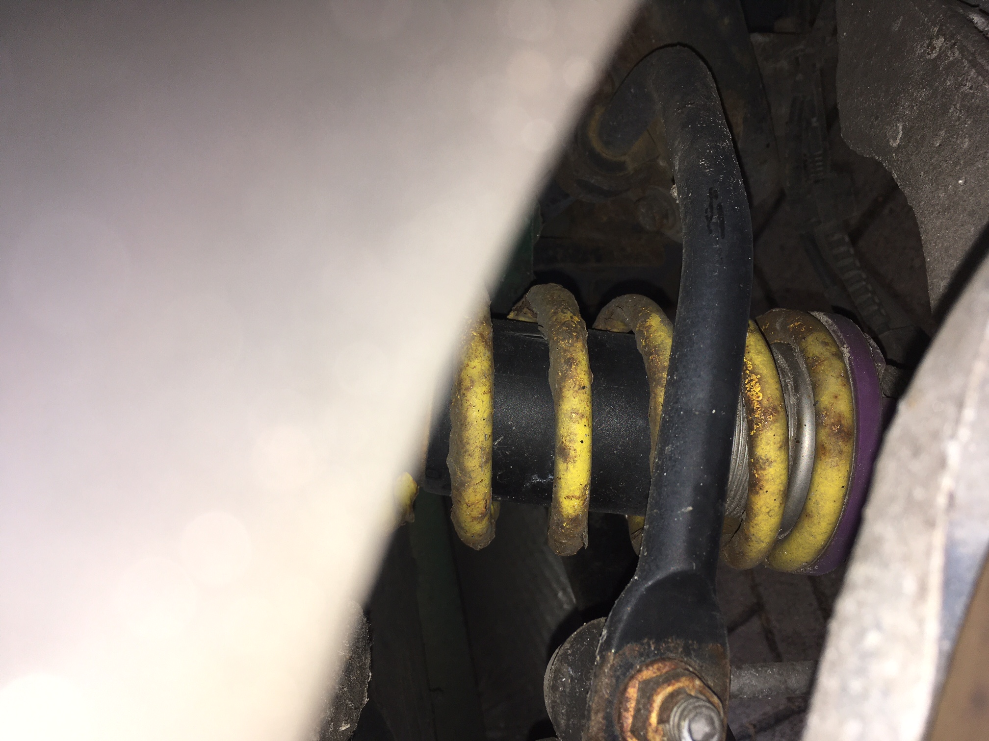

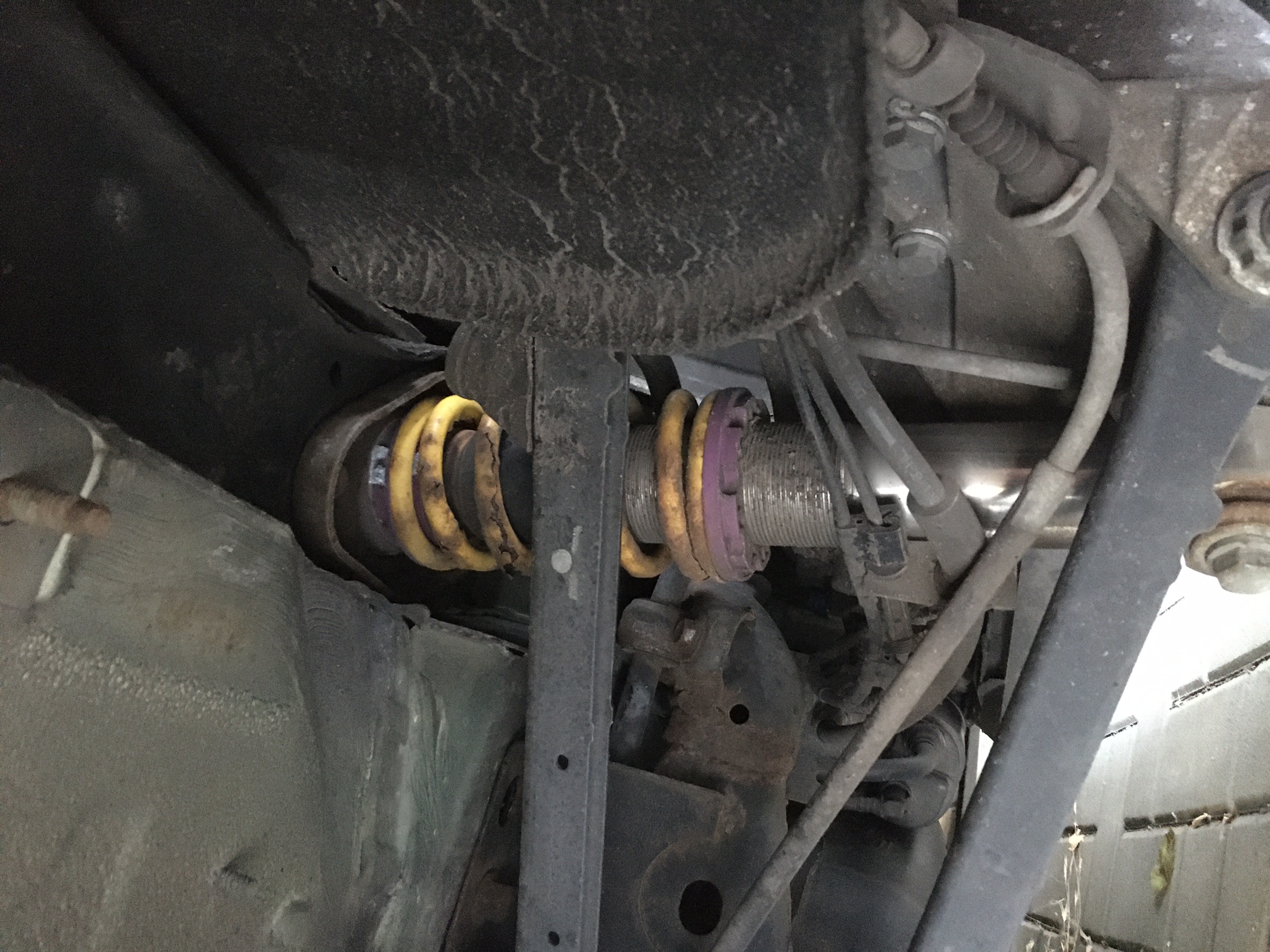

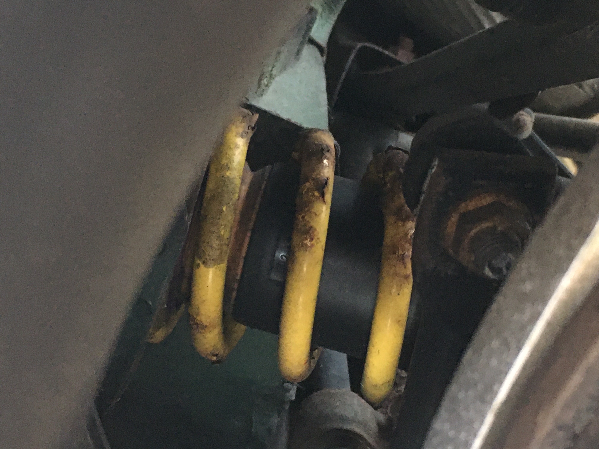

Moinsen,
das SC-Fahrwerk ist jetzt seit fast genau 8 Jahren im Roadster verbaut. Die hinteren Federn sehen arg angerostet und mitgenommen aus.
Habt ihr das auch?
Fahrzeug ist ein Daily-Driver, allerdings kaum im Salz gefahren.
KW meint es wäre nicht schlimm und die Federn müßten nicht getauscht werden.
Wie seht ihr das
gruß vom scheffi Zwinkern

(06.07.2021, 13:09)scheffi schrieb:  KW meint es wäre nicht schlimm und die Federn müßten nicht getauscht werden.
Wie seht ihr das
Wenn ich nicht irre, hat @ramski mal berichtet, daß seine Federn vom R55 auch im vergleichbaren optischen Zustand waren und KW den Austausch bezahlt hat.
Vielleicht schreibst Du ihn mal an.

Hab geantwortet , ich würde alle 4 Federn tauschen und fragen warum die nach der Zeit so auschauen, immerhin hast du von der Firma die teuersten gekauft , und keine Billigschiene , ich hätte alle 4 tauschen lassen sollen weil hinten war der Lack ab und etwas Rost drauf aber Alle haben sich gesetzt um fast 1 cm
Ich hatte ja auf Seite 81 Ähnliches berichtet ... meine Federn sahen schon nach wenigen Jahren ebenfalls sehr bescheiden aus. Hatte auch mal Kontakt mit KW aufgenommen ... nach deren Ansicht natürlich alles ganz normal !?
Bei ramski waren sie seinerzeit wohl kulanter in Sachen Austausch gewesen, weil explizit die Verweigerung/Vergabe des Pickerls daran hing.
Naja, die Dinger sind bis jetzt anstandslos durch den TÜV gegangen. Bin erst wieder in 2 Jahren dran, bis dahin werden sie nicht besser.
