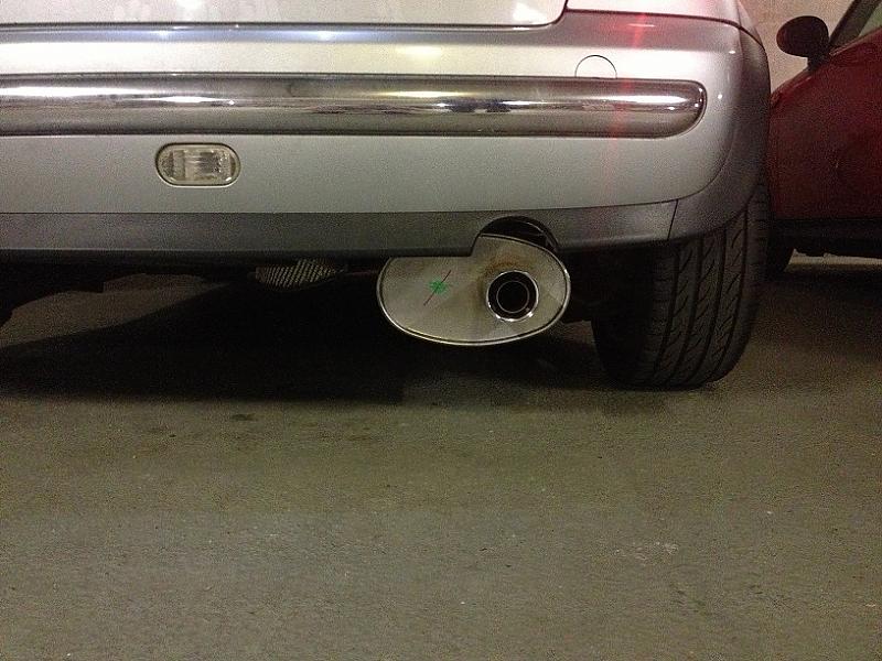

Ich habe mir für meinen R50 (bj 2001) einen JCW ESD gekauft und auch ohne Probleme verbaut.
Jetzt hab ich dass Problem, dass er sehr stark nach unten hängt.
Das kann doch nicht normal sein oder?
Brauch ich evt neue halterungen?
Gruß Daniel
Hallo,
nein, normal ist das nicht. Sieht stark danach aus, dass die Gummihalterungerungen kaputt sind. Die gibt es aber beim Händler und lassen sich tauschen.
#3
So schlimm finde ich die Gummidichtungen gar nicht. Das ist auf jeden Fall nicht normal. Es sollte so aussehen, wie in meiner Galerie!

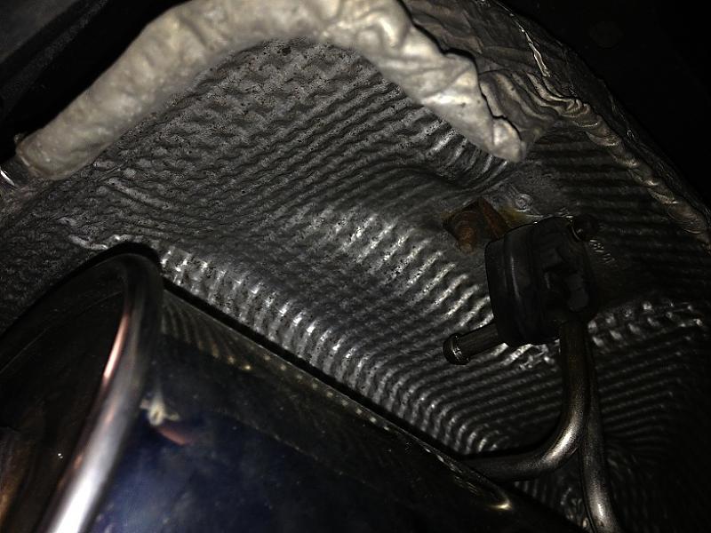

Der Gummi ist beim r50 rot. Und bedeutend kürzer. Hab grad kein Bild da. Blech ummantelt mit Gummi und eine Gunmischlaufe dran. Die wird direkt an den Unterboden geschraubt.
Der Halter am Esd scheint mir aber sehr lang. So viel kommt der mit der richtigen Schelle aber auch nicht noch fürchte ich Head Scratch

Prefacelift Mini mit JCW-Auspuffanlage für Facelift ?
Bei unserem R52 sehen die Aufhägungen anders aus und dadurch kommt der Auspuff deulich höher.
Die Aufhängungen sind Metall-Gummi Verbundteile und an jeweils zwei Bolzen von unten gegen den Kofferraumboden geschraubt. Die Bolzen kommen senkrecht aus dem Kofferaumboden.

Mal angenommen er würde den Bügel vom Endtopf ganz ans Auto hoch schweißen, würde er immer noch zu tief sitzen.
Meiner Meinung nach ist der Bügel bearbeitet worden. Gebraucht gekauft?
