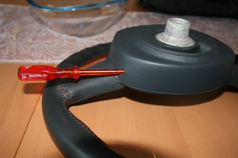

Da es im Link von bang99jr ziemlich unsachlich hergeht, hier mal etwas Aufklärung.
Auf dem Bild 1 seht Ihr die Stelle (gelber Pfeil) die mit einer Rasierklinge oder einem Cuttermesser senkrecht geschlitzt wird. Der Schnitt sollte fein ausgeführt werden damit sich das Matterial wieder in seine alte Lage glätten kann. Wie auf dem Bild zu erkennen ist funktioniert das auch Zwinkern

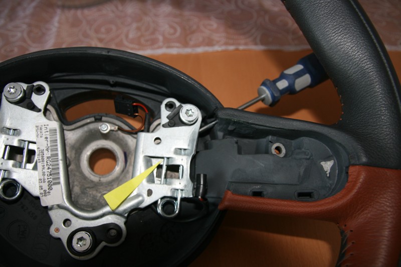

Dann mit einem kleinen Torxdreher (Größe 20/25) oder zur Not einem kleinem Schlitzschraubendreher in die Öfnnung einschieben, siehe Bild 2.
Auf Bild 3 erkennt Ihr die beiden Spangen links und rechts, die das Airbagmodul festhalten.
Bild 4 und 5 zeigen den Winkel in dem Ihr die Spange trefft. Durch leichten Druck jetzt fühlen ob der Widerstand nachgibt. Ist das der Fall jetzt stark drücken, dabei kann man das Modul leicht hochziehen. Jetzt der gleiche Vorgang auf der anderen Seite, dann hat man den Airbag in der Hand.
Vor Arbeitsbeginn unbedingt den Minuspol an der Batterie lösen!
Ist der Airbag gelöst muss jetzt der Stecker entriegelt und danach abgezogen werden.
Beim Einbau nur den Stecker aufschieben und sichern. Dann den Airbag auf dem Lenkrad zentrieren und aufdrücken.
Diese Arbeit sollte durch einen Fachmann durchgeführt werden! Sollte das ein ungeübter machen und etwas schiefgehen tut mir das Leid. Eine Garantie bzw. eine Verantwortung übernehme ich nicht.
Ist der Airbag montiert kann die Batterie wieder angeschlossen werden. Jetzt wieder Uhrzeit einstellen, RPA, Fensterheber und wenn vorhanden Schiebedach initialisieren.
