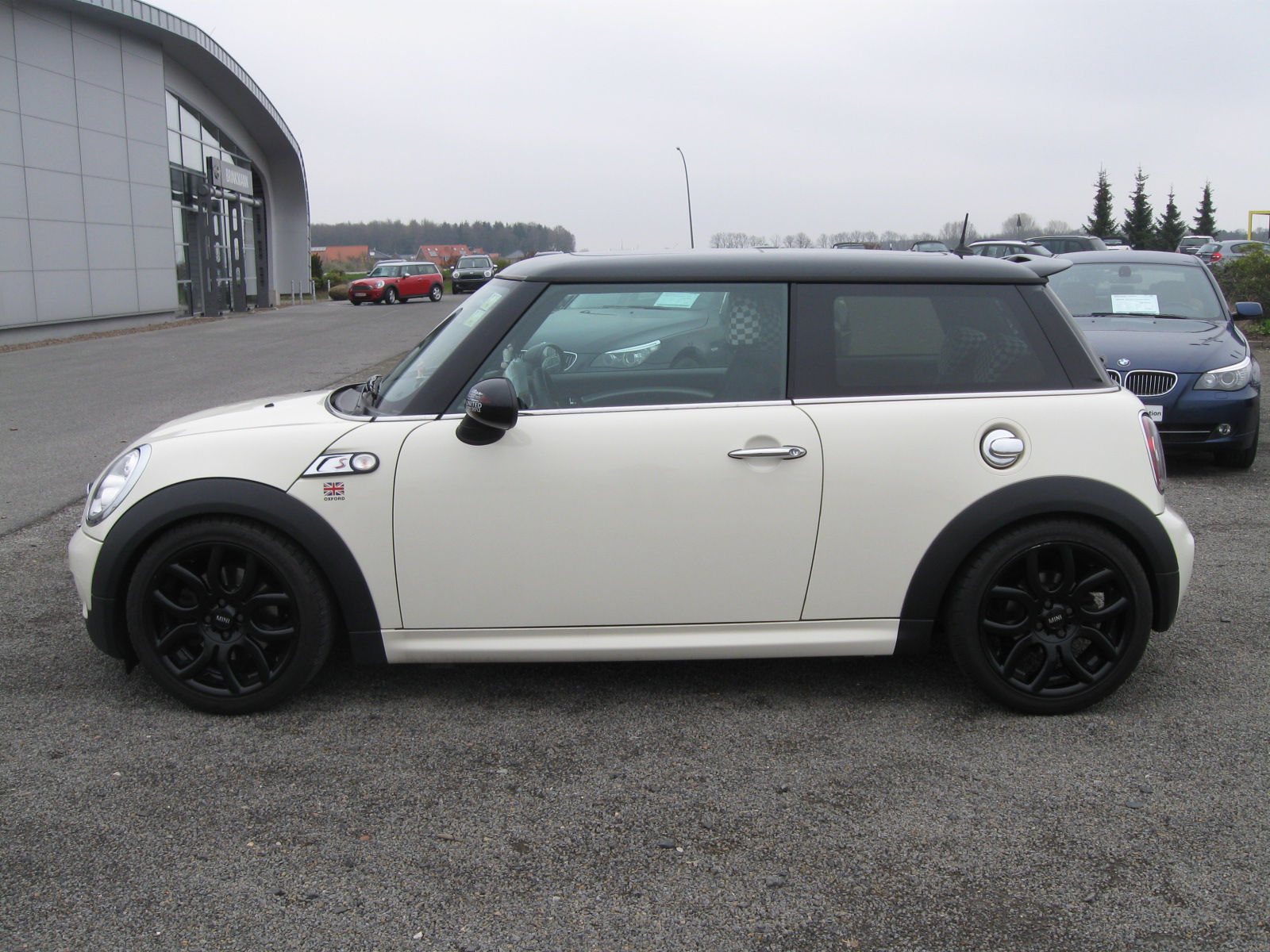

Meines Wissen nach ist bei der sportlichen Fahrwerksabstimmung eine 10mm tiefer Legung dabei gewesen. dann noch mit H&R Feder sah das dann so aus. Ob das JCW Fahrwerk aus dem Zubehör noch weiter runterging bezweifele ich.

(15.01.2020, 18:19)Boonzay schrieb:  ... der sportlichen Fahrwerksabstimmung ... dann noch mit H&R Feder ...
Dazu sollte aber nicht unerwähnt bleiben, dass dies eine Kombination mit sehr schlechtem Fahrverhalten ist, da die Dämpfer nicht mit den Federn harmonieren.
