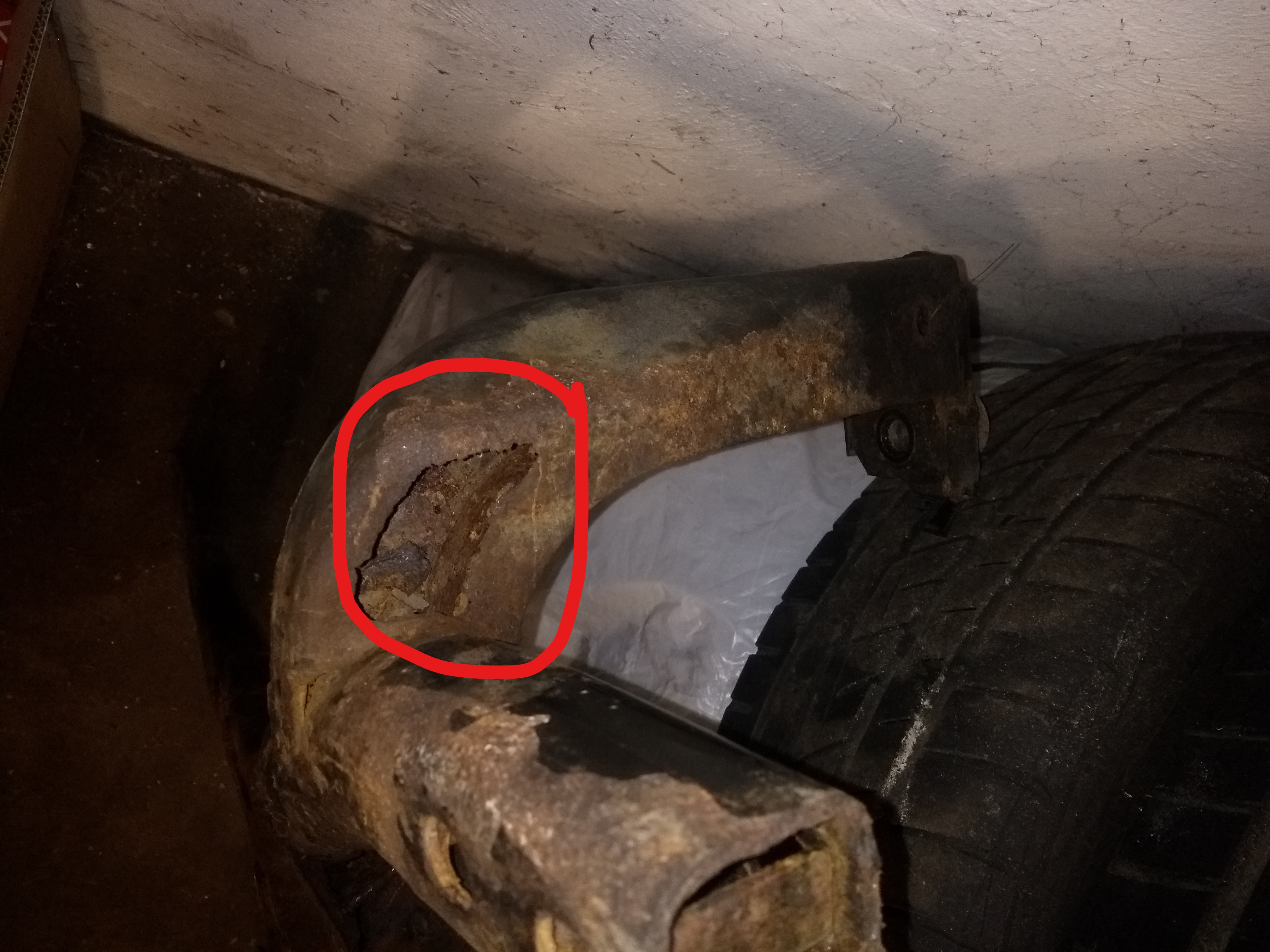

Der TÜV hat gestern bei meinem 10 Jahre jungen Mini den vorderen Achsträger bemängelt. Der freundliche Prüfer holte mich dazu und zeigte mir den ganzen Gammel und Rost am Achsträger. Er meinte ich muss den tauschen und der Wagen würde keinen TÜV bekommen. Er meinte auch das ich bei BMW mal anfragen sollte ob die sich beteiligen oder aus Kulanz die Reparatur übernehmen da es ja auch ein bekanntes Problem sein würde. Ich denke das ich da wenig Aussicht auf Erfolg haben werde bei einem 10 Jahre altem Fahrzeug.
Meine Frage wäre jetzt was ich alles benötige um den Achsträger zu tauschen. Ich habe einen überholten und Pulverbeschichteten gebrauchten Achsträger gefunden. Welche Teile benötige ich noch und welche Teile sollte ich direkt mit austauschen wenn ich schon mal dabei bin?
Anbei mal ein Bild vom Achsträger.

Wenn Du einen Prüfbericht vom TÜV mit dem bestätigten Mangel Durchrostung bzw. erhebliche Korrosion am VAT bekommen hast, würde ich zum Sonne fahren und dort jedenfalls nachfragen, was mit Kulanz etc. zu bewerkstelligen sei.
Heißt es nicht "12 Jahre Gewährleistung auf Durchrostung" (oder so in der Art) ?
Jedenfalls sollte das wohl nicht nur für die sichtbaren Teile wie Türen und Klappen gelten.
Vorteilhaft - wenn nicht sogar Voraussetzung - wäre vermutlich ein lückenloser, termingerechter Servicenachweis.

Der vordere Aggregateträger stellt in Sachen Korrosion die Achillesferse der zweiten Mini-Generation
dar. Er dürfte bei allen R55/R56/R57/R58/R59 rostig sein, sofern sie auch im Winter bewegt werden.
Leider ist ein neuer AGT bei BMW unverschämt teuer. Bei VW kostet einer für einen Golf bspw. nur
die Hälfte. Umso wichtiger ist es, zumindest eine Kostenbeteiligung durch BMW zu erwirken. Wenn
er neu ist, nur so als Tipp, am besten mit einer zweiten Lackschicht versehen und die Hohlräume mit
Wachs fluten.

Sie hilft auch nur, wenn der Hilfsrahmen vorher 100 %ig von Rost befreit und am besten
auch feuerverzinkt wurde. Sonst gammelt es darunter nur leicht gebremst weiter. Denk
auch daran, der HR hat Hohlräume, wie es innen aussieht ist schwer zu beurteilen (nur
mit einem Endoskop). Pulverbeschichtungen sind zwar bei gut vorbereitetem Untergrund
etwas steinschlagresistenter als eine übliche Lackierung, aber auch sie bekommen früher
oder später Abplatzer.

Ich kann nur jedem empfehlen den Achsträger frühzeitig zu konservieren. Meiner ist bereits durchgerostet. Mein Clubbi ist BJ2008 mit 218.000km. Der von der Hinterachse sieht übrigens nicht viel besser aus.
