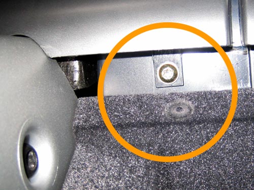

Bei MINIs mit Handschuhfach wäre es ein guter Anfang, wenn du jetzt die Handschuhfachklappe öffnest.
[Bild: attachment.php?attachmentid=33275&stc=1&d=1188687645]
Solltest dein MINI eine Blende mit einem kleinen Ablagefach unterhalb des Lenkrads haben, so kannst du diese, ähnlich wie den Handschuhfachdeckel nach unten klappen. Diese Blende ist mit 2 Metallschnappern (jeweils links und rechts) fixiert. Wenn sie nicht auf Anhieb runterklappt ruhig beherzt ziehen und runterklappen.
Bei den älteren Baujahren und/oder MINIs ohne Handschuhfach ist die Dashboardblende unterhalb des Tachos bzw. Navis mit je einer Torx-Schraube links und rechts neben den Downtubes befestigt.
[Bild: attachment.php?attachmentid=33276&stc=1&d=1188687645]
Diese Schrauben müssen gelöst werden.
Danach musst du links und rechts von den Downtubes in die Spalte zwischen Verkleidung und Dashboard greifen und beherzt an der Verkleidung ziehen, dass sie aus den Clips springt.
Keine Sorge, das Geräusch ist zwar fürchterlich, aber es kann nichts kaputt gehen, das ist alles nur geclippst.
