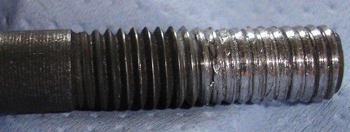

Dabei hatte es am Donnerstag, am ersten Ferientag in NRW, ziemlich verheißungsvoll begonnen: Ich hatte einen Termin bei Bilstein in Entenhausen, wo man sich endlich um die elendige Klapperei im Fahrwerk bekümmern wollte. Das war im Laufe der letzten Monate immer heftiger und nerviger geworden - hinten links klapperte es schon beim Einparken und ich war gar nicht glücklich mit meinem Fahrwerk.
Den Fehler hatte man schnell gefunden, allerdings war nicht der Dämpfer die Ursache, sondern ein offensichtlich massiver Einbaufehler bei meinem Händler. Das obere Gewinde war übelst massakriert worden. So war zwar der Dämpfer als ganzer fest eingebaut, aber die empfindlichen Innereien von Anfang an geschädigt. Mit zwei neuen, korrekt eingebauten Dämpfern fahre ich seitdem ohne Geräusche mit feiner Dämpfung - als ob'se schwebs'!
