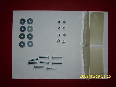

Benötigte Teile : je 8x Mutter M5,selbstsichernd, U-Scheibe, Schraube M5 x 30, 4 Keile (Pic1) es handelt sich hierbei um Gummi Keile aus dem Baumarkt

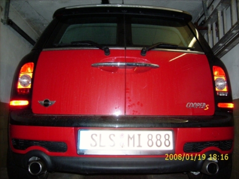

3. Spannungsversorgung herstellen :
ein kleines Loch bohren durch Schürze , das nachher vom Träger verdeckt sein sollte :!: Kabel einführen und Träger aufdrücken auf die Halter, mit den mitgelieferten Steckverbindern an die Zuleitung der Leuchte R anschliessen , (Pic4) Leuchte L aufstecken , abdunkeln durch überkleben des Glases und mit Kabelbindern unter der Stossstange befestigen (sonst erscheint im Display die Fehlermeldung einer def. Leuchte Motzen)
4. Kennzeichen einlegen und mit Rahmen befestigen (Pic5)
Wenn die autom. Fahrlichtschaltung eingestellt ist leuchtet bei betätigen der Fernbedienung "Fahrzeug öffnen" neben den Standlichtern auch das Kennzeichen Top

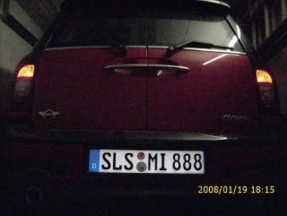

Zum Vergleich : vorher (Pic6) ... nachher (Pic7)
