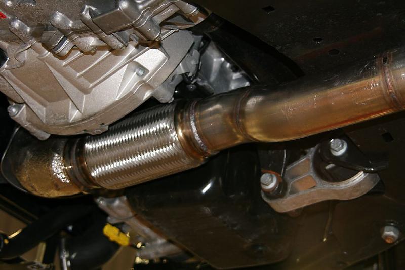

Soh, nach langem Suchen habe ich nun die richtige Anlage gefunden und verbauen lassen. Ich wollte einen sportlichen Klang haben, nicht zu aufdringlich, dennoch presentPfeifen Vor allem galt mein Augenmerk der Verarbeitung.
Habe mich dann für die Anlage entschiedenTop

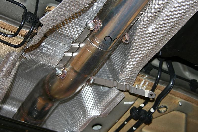

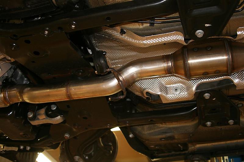

Die Verarbeitung und auch die Passgenauigkeit der Anlage ist ne glatte 1. Rohrdurchmesser ist 73mm, 200 Zellen Kat. Downpipe mit Hitzeschutz

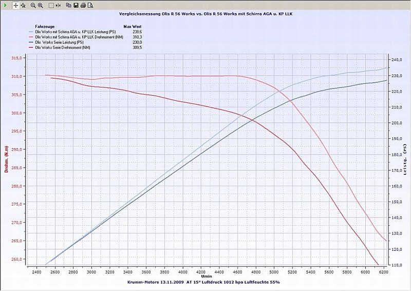

Habe die Anlage zusammen mit dem größeren LLK verbauen lassen. Leistungsmessung zeigte einen Zuwachs in allen Bereichen. Vor allem aber, das Drehmoment wird deutlich länger gehaltenDevil! Bislang wurde an der Soft nichts verändert. Das Resultat kann sich in jedem Fall sehen lassenMr. Orange
Das Vid habe ich direkt nach dem Einbau gemacht, somit nicht wirklich Aussagekräftig.
