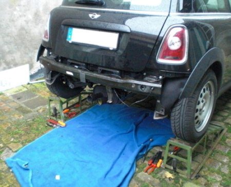

Nach langwierigen Überlegungen habe ich mich entschieden unter meinen Mini One einen MCS Remus Endschalldämpfer (mit "Klappensteuerung") zu montieren.
Ich habe eine MCS Heckstoßstange montiert und lediglich 2 Halterungen und die Nebelschlussleuchten beim Freundlichen besorgt. Die Montage der Heckstoßstange und der Nebelschlussleuchten hat ohne Probleme geklappt.
Den Original Endschalldämpfer am vorher gemessen Punkt abgeflext und auf die Seite gelegt.
Der Durchmesser des Abgasrohrs beträgt beim One ca. 45mm. Beim MCS ca. 55mm. Also habe ich ein Reduzierungsstück besorgt und somit den MCS-Remus-ESD mit meinen MINI verbunden. Schellen drauf und fertig.
