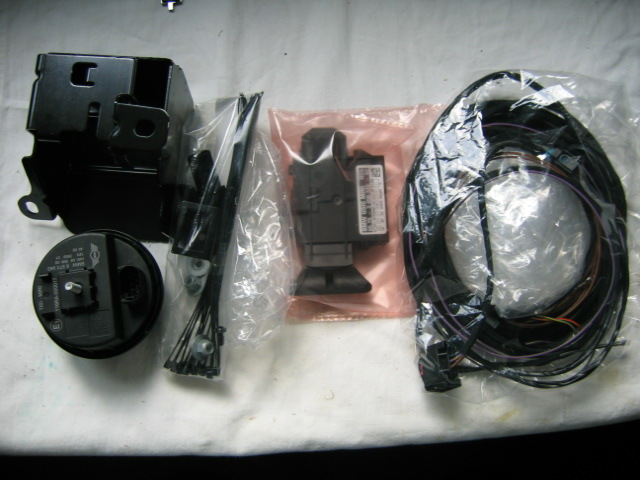

nachdem ich bei Cubitus war und meherer Funktionen programmieren ließ, hab ich mich entschlossen die Sirene für den Akkustischen Quittierungston der Zentralverriegelung nachzurüsten. Als mein Händler meinte die Sirene kostet 98Euro und der Komplette Nachrüstsatz inkl. Ultraschall 168Euro, entschloss ich mich für den kompletten Satz.

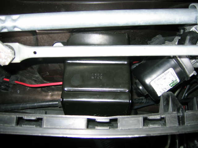

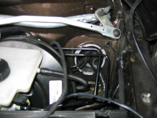

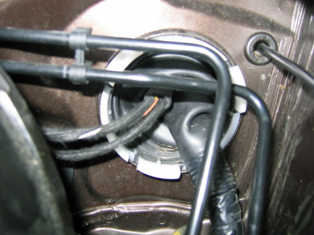

angefangen hab ich mit der Sirene. Diese wird einfach an vorhanden Befestigungspunkte unter dem Windlauf mit beigefügten Muttern befestigt. Kabelbaum durch die Gummietülle links in den Fahrgastraum legen und auf die Beifahrerseite verlegen. Die Kabel laut Stromlaufplan im SPEG Modul Fußraum einpinnen. Kabel für die USIS an der A-Säule rechts zum Dach verlegen und zum Dachfunktionszentrum. Buchsengehäuse für USIS einpinnen, USIS im Dachfunktionszentrum einrasten und Kabel einstecken. Das wars eigentlich schon. Die Einbauanleitung gibts von Mini dazu und ist sehr verständlich. Wer sie vorher haben möchte kann sie von mir haben, leider konnte ich sie hier nicht hochladen, da zu viele Seiten.
