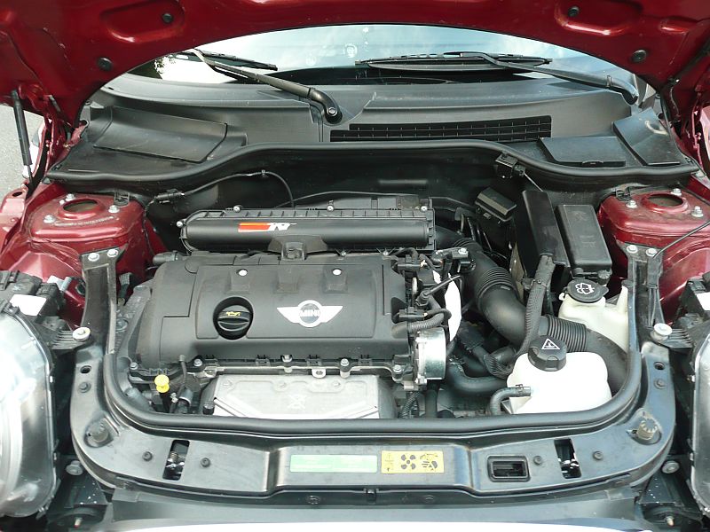

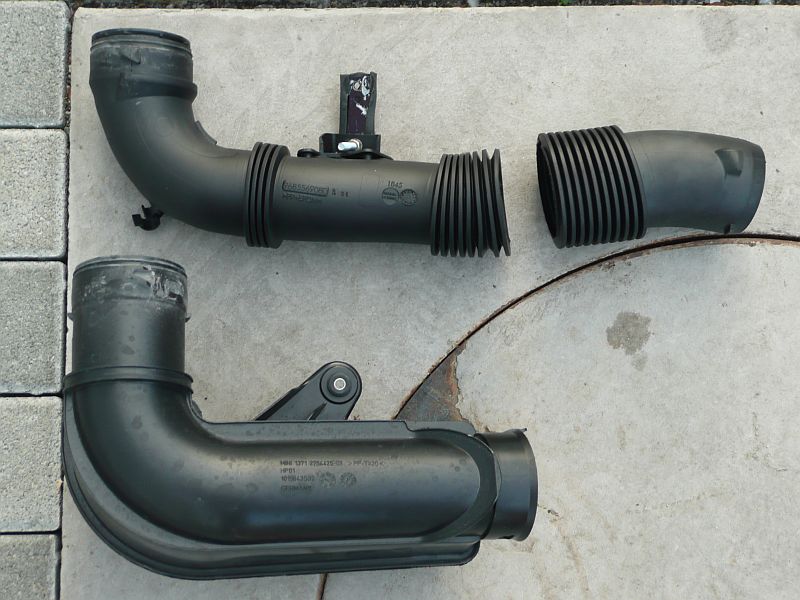

		Hier die versprochenen Bilder:

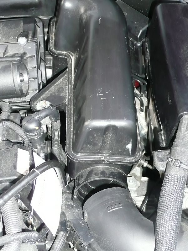

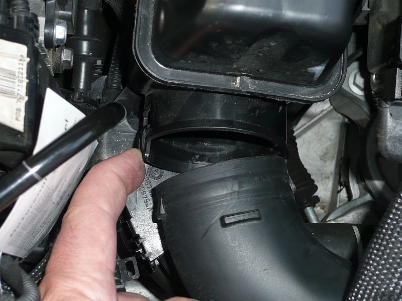

1. Ausbau des Resonators: Lösen der Befestigungsschraube. Lösen des vorderen Ansaugrohrs durch lösen des Clips (ohne Gewalt) und vorsichtig herauswackeln.
2. Resonatorkasten vorne anfassen und nach oben drehen (steckt in einer Art Bajonettverschluß)

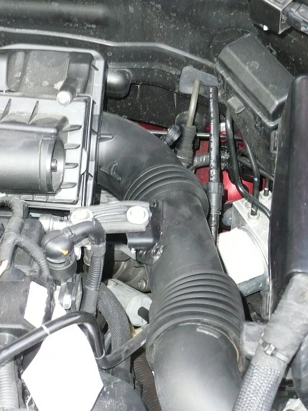

3. Peugeot-Rohr auf Länge absägen (geht gut mit einer Eisensäge), dabei berücksichtigen, dass etwas Überlappung zum zusammenstecken benötigt wird)

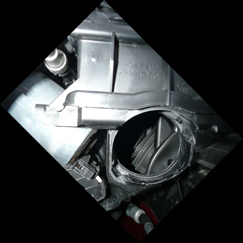

4. Peugeot-Rohr einbauen (hinten an Einführungsöffnung ansetzen und nach unten drehen ( das Einrasten erfolgt nur an einer Stelle und geht ohne Gewalt)
5. Rohr von Peugeot am abgesägten (Falten)balg auf das Mini- Rohr schieben
6. Halter basteln, ich habe einen Flachstahl genommen und zwei Löcher hineingebohrt, Abstand 4,5 cm, dadurch spannt das neue Rohr im angeschraubten zusatnd etwas, aber ist weiter von dem kleinen Stecker neben der halterung entfernt).
7. Resonatorersatz festschrauben
8. geniessen
Noch eins: In einem vorigen Beitrag habe ich gechrieben, dass es mir nicht so vorkommt als wäre der Sound lauter, ich muss das revidieren. Ich war am letzten Wochenende auf der Gaudirallye bei Regensburg und auf der Autobahn hat mich der Brummton teilweise schon fast genervt.
Leider habe ich kein Gerät, mit dem der Sound so aufgenommen werden kann dass man es sinnvoll wiedergeben kann. Ich hoffe mir in Kürze eins ausleihen zu können, dann bau ich's nochmal kurz um, nachdem die halterung fertig ist, ist ja nur noch eine Schraube zu lösen.
