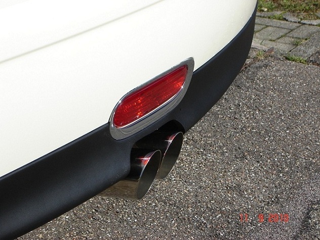

Die Rohre am Endtopf sind nicht exakt parallel angesetzt, das linke schaut das rechte leicht an. Aber wirklich nur leicht.
Die Montage mittels beiliegender Edelstahlschelle kann man getrost vergessen, das Teil kriegt man niemals dicht.
Der Endtopf wurde komplett verschweißt, dann war er dicht. Der Adapter ist sehr ungenau in der Passung auf die Serienanlage abgestimmt, der Durchmesser ist zu groß, das Teil wackelt wie ein Lämmerschwanz. Auch hier muss vor dem Schweißen erst mal angepasst werden.
Die Halter am Endtopf sind nicht genau kompatibel zu den Originalhaltern an der Karosserie, bzw.den einen verbleibenden, dieser musst nämlich zurechtgebogen werden, damit der Topf auch mittig sitzt.

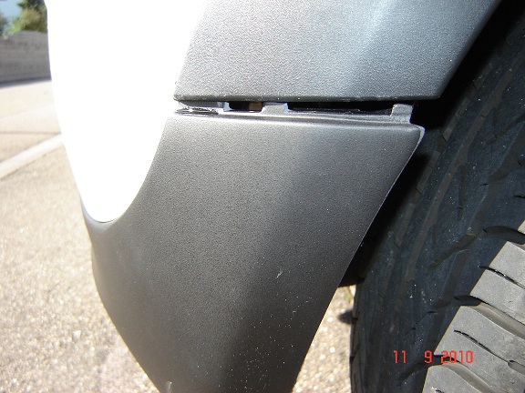

Und nun das übelste an der Geschichte: Wie auf den Bildern ersichtlich, ist die Heckschürze an beiden Seiten etwas zu kurz geraten. Die Nasen gelangen auch durch größten Druck nicht unter die Radlaufverbreiterungen. An den Seiten fehlen die Haltenasen der Originalschürze, so dass die Teile nicht nur eine Lücke erzeugen sondern auch noch leicht seitlich abstehen. Das ganze sieht nicht schön aus.
Stellungnahme von Bastuck nach langer Warterei: Toleranz liegt bei bis zu einem mm, was noch ok wäre. Man sollte erst mal versuchen, die Radläufe nach hinten zu drehen. Was für ein Quatsch....!!!!!!!!
Wenn ich die Radläufe nach hinten drehe, habe ich die Lücke unten am Schweller. Der Mini ist seriemäßig ohne einen einzigen Rempler, der irgendwas verschoben haben könnte. Die Spaltmaße sind rundum perfekt abgestimmt und recht klein. Da muss dann eben ein Zulieferer ein Teil backen, das mit perfekter Passform aufwartet und nicht erst irgendwelche Änderungen der Serienzustands erfordert.
Zumal der Preis für die Zubehörschürze fürstlich ist.
Abgesehen davon ist die Zubehörschürze recht unflexibel und dick, die Serienschürze ist deutlich flexibler.
Die Zusendung einer neuen Schürze möchte Bastuck bezahlt bekommen, kostenlos gehts nur bei Überprüfung bei Bastuck selbst.
