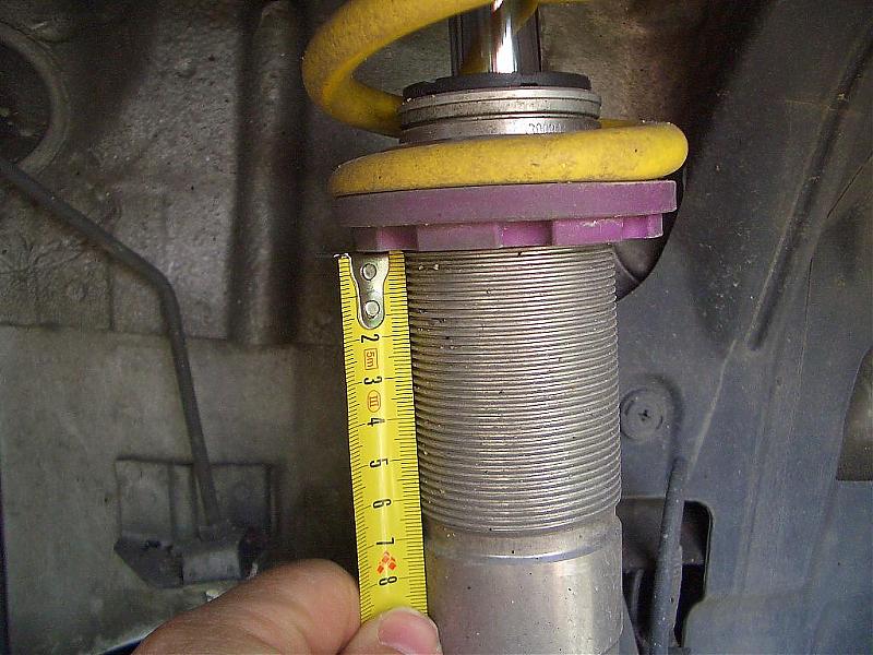

fabian8 schrieb:Was sind Fix-Ringe bzw Konterschrauben?...
DAS sind die FixierRinge beim KW !
jetzt nicht zu sehen: es gibt eine kleine Schraube, die das Verstellen des Ringes verhindern soll; Leider ist der Gewindegang hauptsächlich aus Kunststoff - erst ganz innen folgt dann ein Metall: nach einigen Verstellungen mit Festziehen der Schraube ist das Gewinde meist hinüber ! - Die Ringe können sich zwar bei Belastung der Federn (also wenn das Auto auf der Strasse steht) nicht Verstellen ... trotzdem finde ich diese Variante ... billig ??
[Bild: attachment.php?attachmentid=69736&stc=1&d=1289598687]

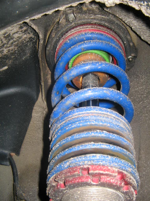

2Metallringe, die sich gegeneinander kontern, wären einfacher und haltbarer ... Bilstein macht das genauso z.b. !
[Bild: attachment.php?attachmentid=69737&stc=1&d=1289598687]
