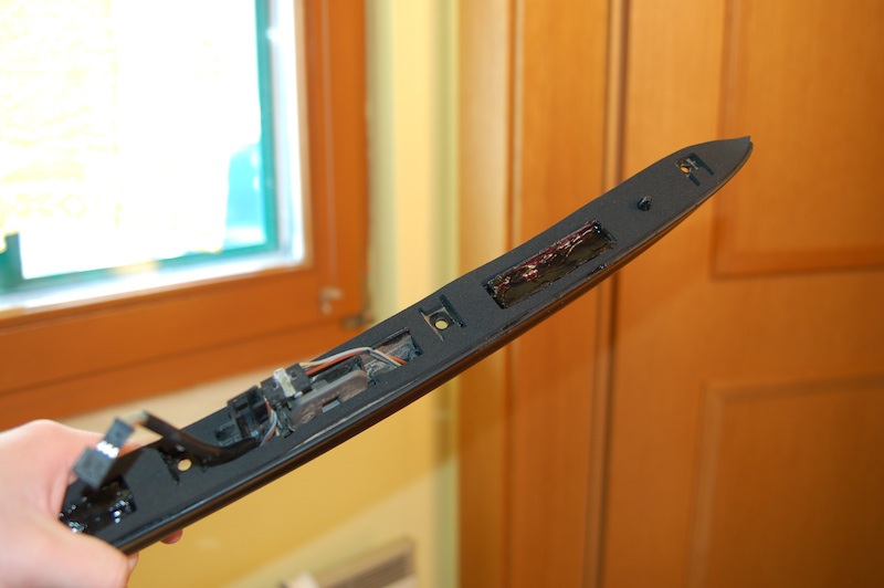

		Neue Dichtung eingeklebt:
![[Bild: attachment.php?attachmentid=72362&stc=1&d=1301570446]](http://www.mini2.info/forum/attachment.php?attachmentid=72362&stc=1&d=1301570446)
Raugeschraubt und gesehen, dass an einer STelle ein Wackelkontakt ist, wenn man die Kabel nach unten drückt

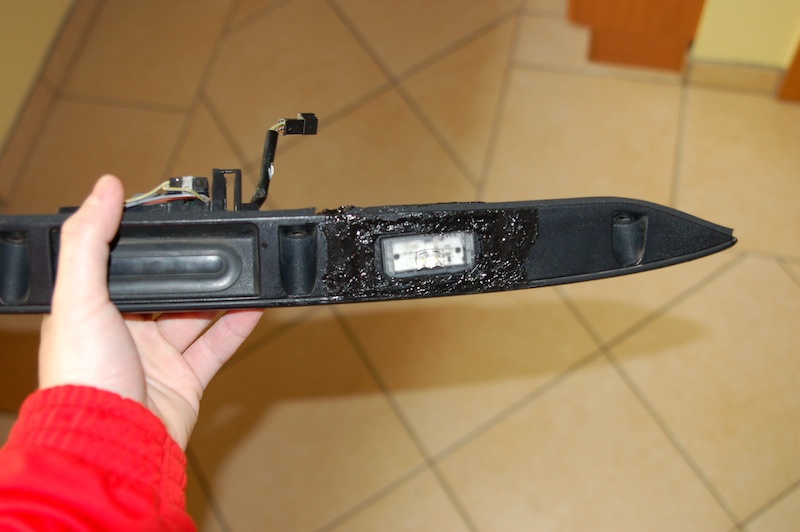

Also die Dichtung an dieser STelle entfernt:

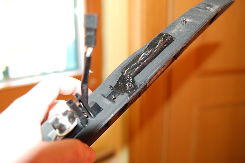

Und das Silikon raus gekratzt und die Kabel frei gelegt:

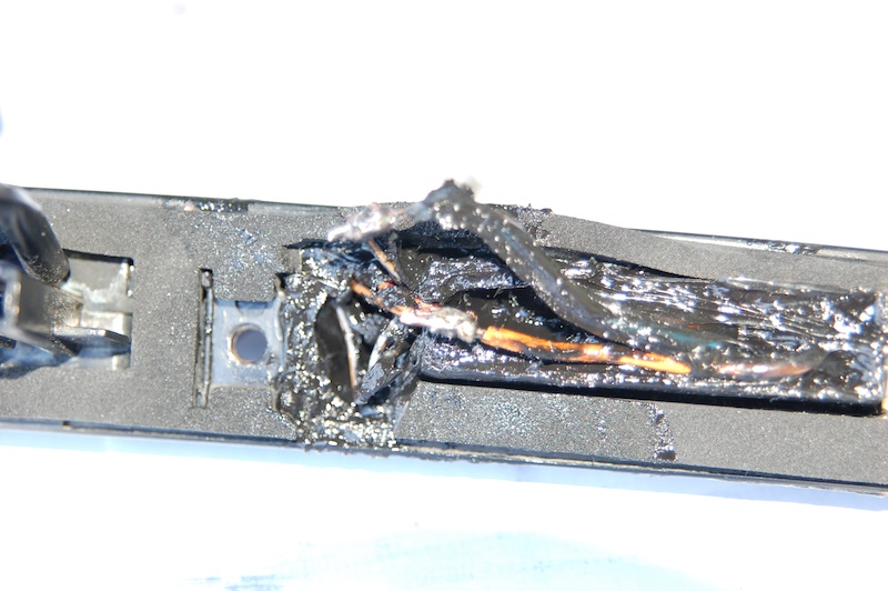

![[Bild: attachment.php?attachmentid=72364&stc=1&d=1301570446]](http://www.mini2.info/forum/attachment.php?attachmentid=72364&stc=1&d=1301570446)
Neu verlötet mit einer riesigen Lötkugel
 wieder verbaut und es war kein Wackelkontakt mehr:
![[Bild: attachment.php?attachmentid=72366&stc=1&d=1301570446]](http://www.mini2.info/forum/attachment.php?attachmentid=72366&stc=1&d=1301570446)

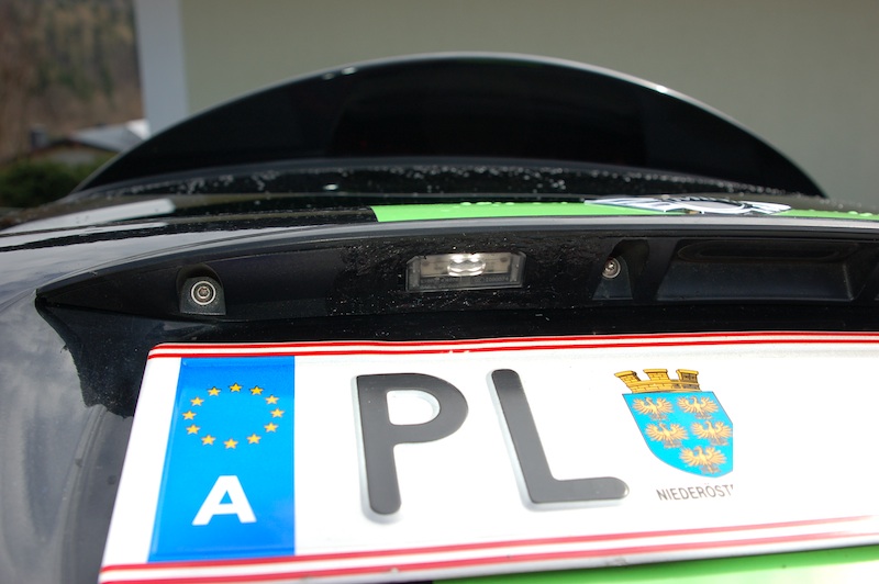

Hier noch die Silikonabdichtung von außen, dass ja kein Wasser rein kommt
![[Bild: attachment.php?attachmentid=72365&stc=1&d=1301570446]](http://www.mini2.info/forum/attachment.php?attachmentid=72365&stc=1&d=1301570446)

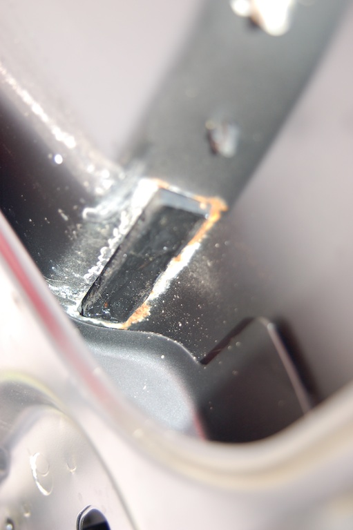

Dabei leider etwas Rost entdeckt
![[Bild: attachment.php?attachmentid=72367&stc=1&d=1301570446]](http://www.mini2.info/forum/attachment.php?attachmentid=72367&stc=1&d=1301570446)
![[Bild: attachment.php?attachmentid=72368&stc=1&d=1301570446]](http://www.mini2.info/forum/attachment.php?attachmentid=72368&stc=1&d=1301570446)
Da muss ich mal zum Händler fahren
