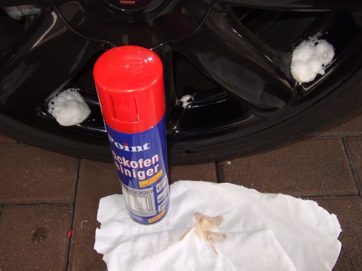

ich runter in den keller und mal ausprobiert...Ceran Reiniger, Essigreiniger, Sidolin, Silid Bang, Backofenreiniger.....haaaaaaaaaaaaaaaalt, was ist das eek! da löst sich was ...... ja wie geil ist das denn, Volltreffer....... Yeah!
siehe Bilder...nach 5 Minuten einwirken kraftig abrubbeln und das Ergebnis sieht man im Baumwolltuch ... YESSSSSSSSSSSSSSSonne
Also schnell die Felge mit Wasser sauber gemacht und den Rest eingesprüht. Wenn fertig, wird versiegelt und alles ist wieder wie neu.
