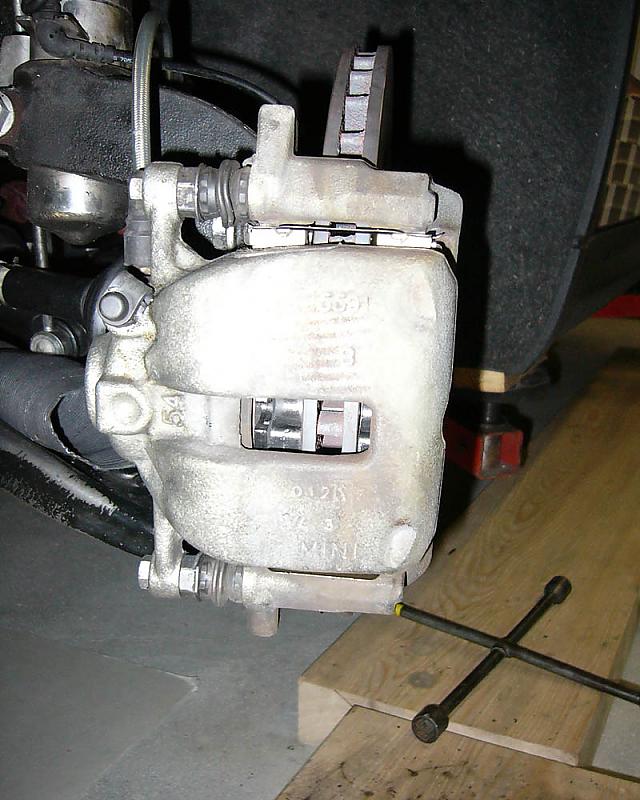

Die passen an die Front aber du musst die Gummilippe entfernen.
Ich empfehle als erstes die Spritzwasser-Schutzschilder hinter den Scheiben zu entfernen und die Bremsflüssigkeit mit EBC BF307+ zu ersetzen, das reicht in 95% der Fälle schon dicke für die Strasse und auch für Slaloms.
Anstelle der Trichter und der Schläuche kannst du dir auch was überlegen den Fahrtwind nur mittels der Schläuche ins Radhaus zu leiten. Die Schläuche sind Meterware für ca. 25€/m.
Wir sind noch einen anderen Weg gegangen und haben einen Papier/Alu-Schlauch direkt auf den Querlenker gelegt.
