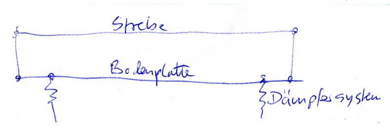

sicher das das da oben, wie beim gp auch, was bringt ? eigentlich sollte man doch die "verwindungen" des bodenblechs verhindern.
das schaff ich mit ner strebe die dort oben angebaut ist ja nicht, die verhindert doch höchsten karosserie geräusche, wie z.b. knarzen der heckklappe.
die konstruktion sieht ja ungefähr SO aus:
