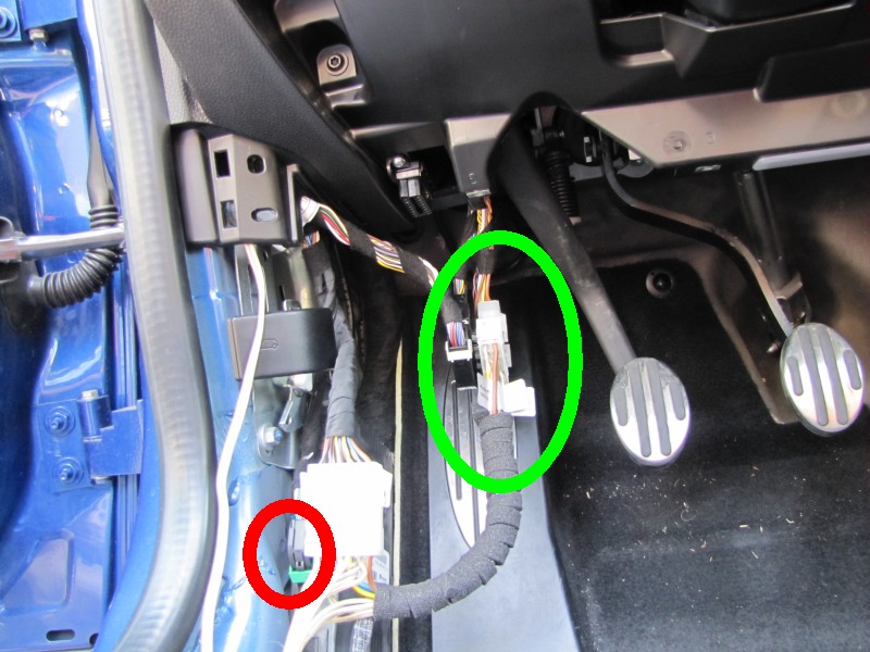

Auf dem ersten Bild ist einer der drei Steckverbinder am FRM eingekringelt. Der Stecker mit dem grünen Verriegelungshebel im roten Kreis. Dahinter liegt das FRM.
Ich vermute mal, Du hast die Steckverbindung rechts auf dem Foto (grüner Kreis, das sind zwei per Clip verbundene Kabelbäume samt deren Steckverbindungen) rausgeangelt.
Ist im Original allerdings ohne meine nachträglich eingebauten Endstufen-Strippen. Also im O-Zustand geht das weiße Steckergehäuse rechts oben vom roten Kringel direkt auf den Kabelbaum im grünen Kringel.
Nachtrag:
Hab noch ein Bild des FRM gefunden, grün eingekringelt. Der relevante Stecker mit grauem Pin 12 liegt hinter dem Bodenteppich (grüner Pfeil).
