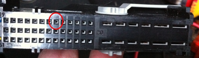

Cabrio-S-Oldie schrieb:"Die Steuerleitung am oberen Stecker auf der hinteren Seite an Stift 12 der graue Draht anschließen"
Das verstehe ich, aber bei mir ist Pin 12 leider nicht grau.
Ich kann also wählen: Graue Strippe am anderen Pin oder Pin12 blau Zwinkern
Hast Du denn die Pins ausgezählt oder einfach grau genommen Head Scratch ?
Hab den PIN12 nach meiner Logik noch einmal angehängt. Hast Du da einen Verbesserungsvorschlag?
