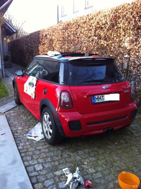

Soo....
Also ich bin mit dem Ergebnis zufrieden, jedoch folgt das große ABER:
Türgriffe habe ich versucht, jedoch gleich wieder "abgezogen". Die Übergänge ließen sich einfach zu schwer abgrenzen. Dazu kommt, dass ich Keyless Go habe und der kleine Knopf schwierig zu umspritzen war.
Was man beachten sollte:
Man sprüht quasi eine Folie, das bemerkt man auch beim Abziehen der Klebestreifen, die man zum Abkleben verwendet hat. Die "Schicht" legt sich über die Leiste, das Gummi und eben auch über den Klebestreifen. So kann es passieren, dass beim Entfernen der Streifen auch der getrocknete Dip da einreißt, wo er nicht einreißen sollte.
Ich habe daher vor dem Entfernen der Klebestreifen mit einem feinen Skalpell an der Sollgrenze entlanggeschnitten.
Bei der Beltline kann man den überschüssigen Dip gut vom Scheibengummi runterschrubbeln. ( Vorsichtig! )
Anfangs habe ich die Übergänge einer Beltline zu der nächsten abgeklebt, später dann einfach drübergedippt. Das Ergebnis wurde ohne Abkleben besser ( Siehe Foto )
Ansonsten... Immer her mit Fragen
