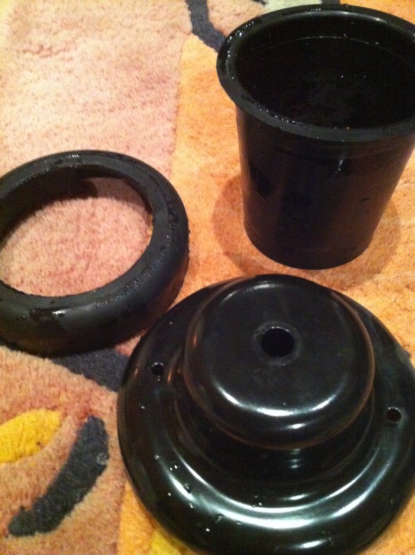

2mD schrieb:der feder teller ist ja nicht so wichtig... aber wie sieht es mit der hülse aus ?
wenn ihr die wirklich vergessen habt wieder ein zu bauen ist der dämpfer im domlager nicht richtig fixiert und hat spiel -> schlecht
oder waren doch neue dabei ?
Hm, neue Hülsen waren nicht dabei, lt. Anleitung nur bei Variante 2 und 3 der Fall, da hätten die Original rein gemusst.
Würde mich interessieren ob wir die auf beiden Seiten vergessen haben, auf der anderen Seite hinten hab ich noch folgende Teile:
Wenn die Hülse das auf dem Foto oben rechts ist fehlt die auf beiden Seiten hinten (klappern tut's nur rechts
Wenn du morgen kurz Zeit hast, würde ich mir die dann gleich abholen.
Ist es kurzfristig ein großes Problem ohne die Hülsen hinten zu fahren?
